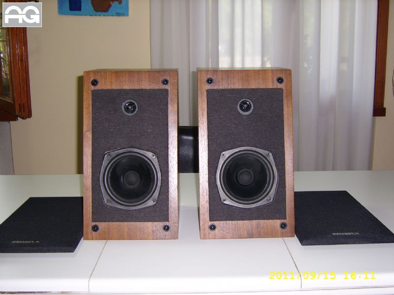

De loin on dirait un petit modèle de chez Audax ?
A il pu le voir un peu plus en détail.

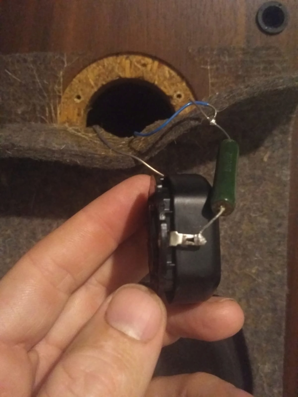

#11 par itofa » 31 Oct 2018 à 22:26
OK, merci pour lui.
Mais il ne sais pas comment démonter le tweeter sans abimer la couche isolante...

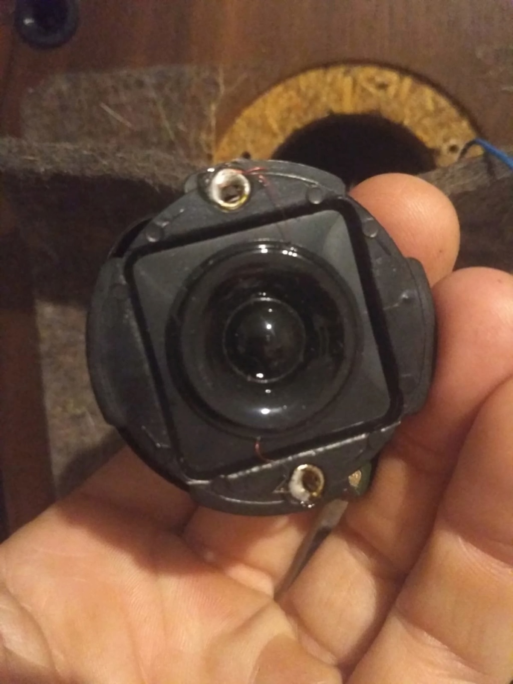

itofa » Hier à 21:26 a écrit:OK, merci pour lui.
Retire le hp de grave.
Il devrait être aisé en passant la main par le trou de faire faire un quart de tour au moteur carré dans le sens anti-horaire puis de l’extraire.
On refait la même manip dans l’autre sens avec le nouveau moteur.
La baïonnette est collée avec un point de résine. Il faut peut être insister un peu pour casser le pont de colle.

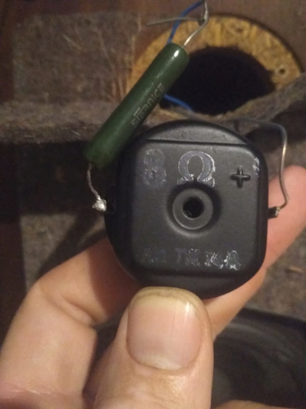

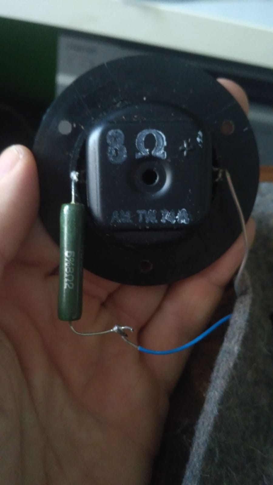

#15 par AJMARS » 02 Nov 2018 à 19:10
On arrive pas bien à lire, c'est quoi la référence ?
On dirait un TW10
https://www.toutlehautparleur.com/audax ... -8ohm.html
AM c'est les séries avec blindage d'aimant... Vu le prix, il peut changer les deux cotés, pour être sur d'en avoir deux identiques.
On dirait un TW10

#16 par itofa » 02 Nov 2018 à 22:55
Holà
Suite à vos infos, voilà ce qu'il a trouvé :
https://www.toutlehautparleur.com/unive ... -8ohm.html
"Le AW010F1 remplace le AMTW74A"
AMTW74A c'est la réference de son tweeter, voir la photo tweeter démonté:
Quelle est votre opinion ?
Changeriez vous les composants du filtre ? (j'ai pas bien compris, mais je transmets tel quel ...)
Merci
Merci

#17 par AJMARS » 03 Nov 2018 à 00:58
Pour les composants du filtre, ça m'a pas l'ait d'être du périssable...
Par contre je changerais les deux tweeters....

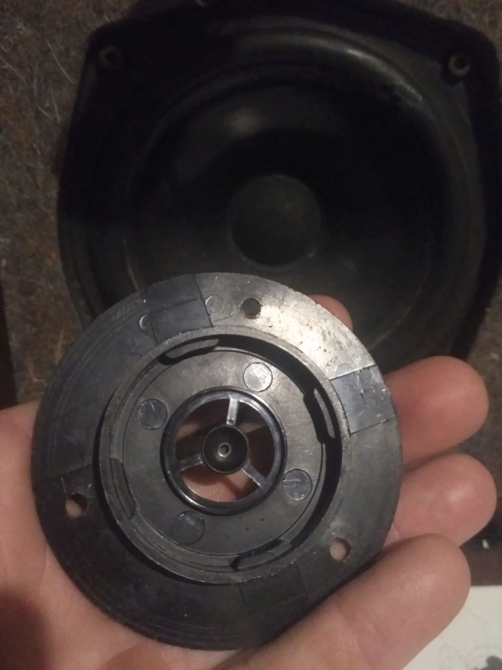

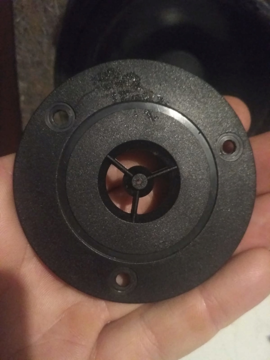

#18 par itofa » 09 Nov 2018 à 21:01
Holà everybody
Bon mon collègue est encore perdu :
Selon ce site, ce modèle remplace également le AMTW74A
https://www.madisoundspeakerstore.com/a ... e-tweeter/
Selon cet autre:
Le sien démonté:
Selon cet autre:
Le sien démonté:

#19 par tt-man » 09 Nov 2018 à 23:34
J'opterai pour le TW010 , sa courbe est plus plate , il descend plus bas , et son rendement est différent (90 dB) plutot que pour le AW010 , qui un un capot de blindage et dont le rendement est d'un peu plus de 91dB.
@+ @lain
@+ @lain
