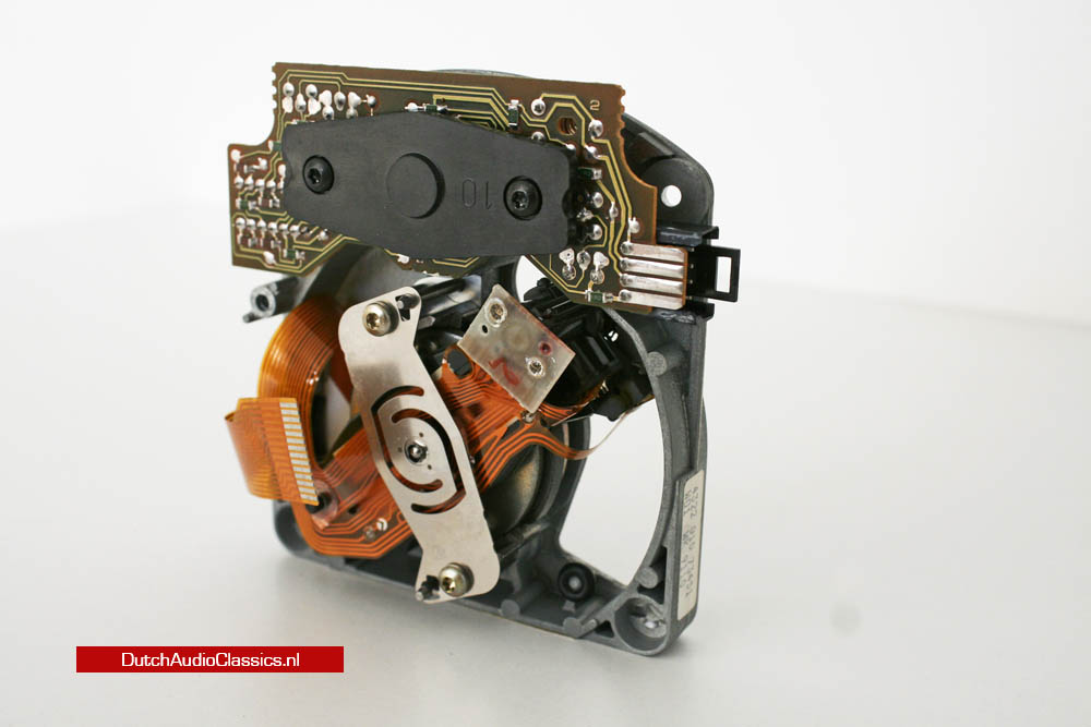

Petit truc bon à savoir.
On peu prendre le bras d’une CDM/19 plastique trouvable, le remplacer sur une CDM4/37 ou CDM4ind en remplaçant la focale par celui d’origine, l’es trouvé moi même en mode désespéré pour la mienne qui est réparer grâce à cette astuce.
Diode, bras, sont pareils sauf la focale.
Le moteur de la CDM4ind ou /37 est un brushless ce qui la démarques des autres, il me semble que la CDM9 n’en possède pas.
Difficile à trouver, mais très très fiable peu de problème et très puissant.

c'est parce que la CDM3 avait été fabriqué pour les autoradios, les premiers portables, plus compact et petite, c'est tout ce que je sait,y en as sur des Krell.
Dans la Studer a ne pas confondre, c'est la version Brushless, CDM4ind ou CDM4/37, le bras d'une CM4/19 plastique est compatible avec un bras de CDM4ind ou /37 a une condition de changer la lentille et ca coute bien moins chère.

#17 par bphil » 11 Juin 2022 à 22:11
Pas travaillé sur cette bécane, faut voir si certaine piece sont compatible, mais c'est mal barré, le bras et la diode sont tres specifique.
https://www.flipjuke.fr/viewtopic.php?t=122012
la particularité de la CDM4ind sont moteur brushless sans charbon.
CDM4ind avec lentille verre que n'a pas la CDM9, ni le moteur brushless, c'est un bon vieux charbon bien bruyant
CDM9pro
CDM9pro
