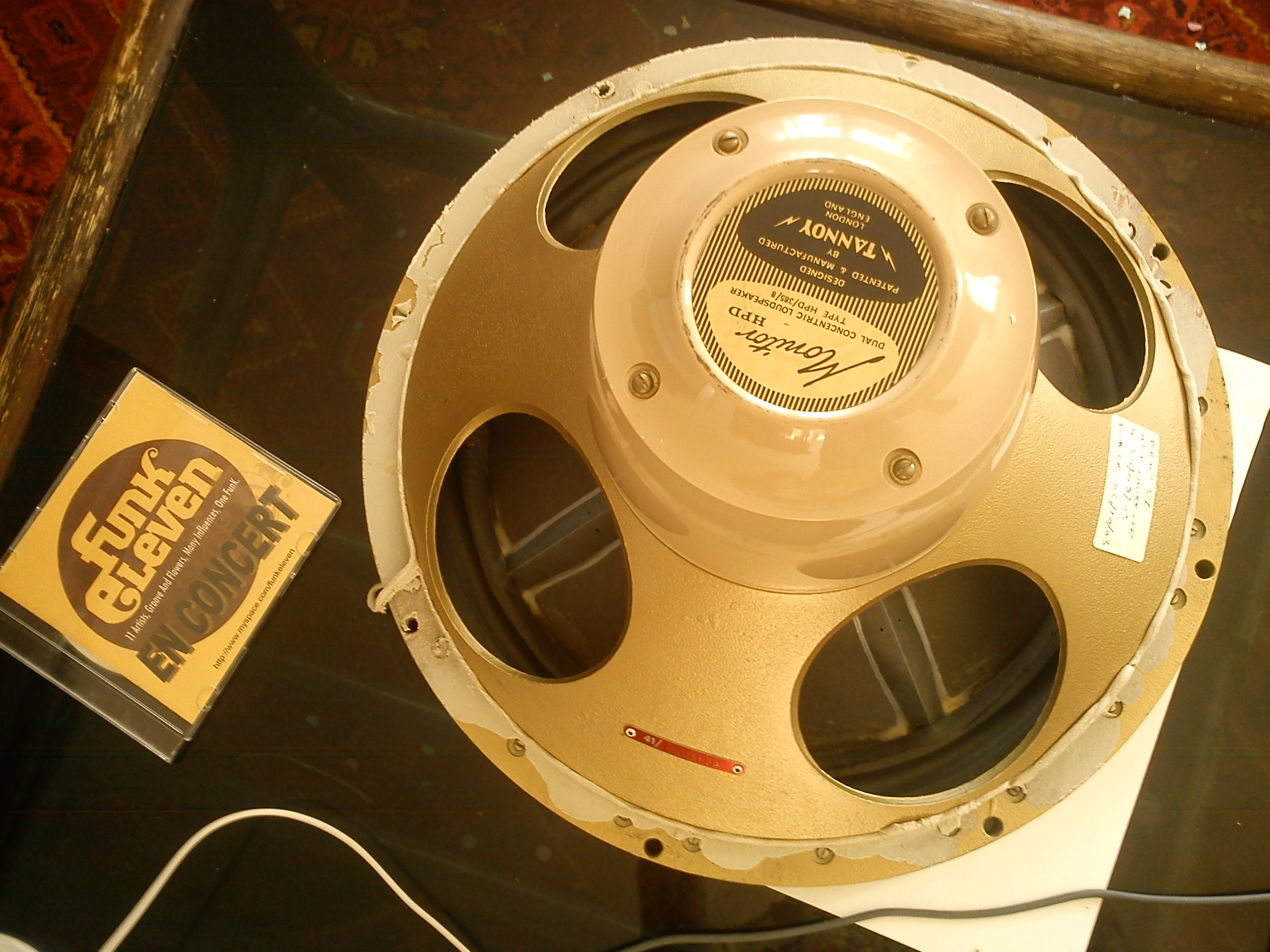

Mes belles tannoy Vintage ont crever une roue ce WE
Par roue , il faut comprendre suspension.
Je crois que c'est hier où j'ai écouté à des niveaus pas minimal que la suspension a du lâcher.
C'est étonnant car elles étaient pas vieille, elles dataient de 2003.
Je vais donc tenter de réparer moi-même
J'ai repéré ceci : http://cgi.ebay.fr/Foam-Surround-kit-fo ... 467wt_1300
Pas trop cher mais aux US.
J'ai envoyé un mail à Lookwood Audio en UK qui est fournisseur officiel pour savoir leur tarif.
http://www.lockwoodaudio.co.uk/tannoy.htm
Quelqu'un a autre plan pour des suspensions Tannoy (des vrais)?
Lookwod propose aussi :
Quelqu'un sait ce que c'est ?
Je cherche aussi un lien , il me semble que sur le vertVert quelqu'un avait poster un roman-photos pur le changement de suspension Tannoy mais je l'ai pas retrouvé...
Une petite photos de mon HP :
Exclusive upgrade recone for HPD385 using hard-edge surround as used in Canterbury HE, Westminster HE etc.
Exclusive upgrade crossover for HPD385: high-grade components and cabling, hard-wired ,bi-wired, no controls.

Salut Olivier
si cela peux t'aider... c'est qq'un du vert et je me suis basé sur son lien pour me perfectionner.
http://letp.pagesperso-orange.fr/JBL%20LE8T.html
le lien sur le vert vert est ici: http://www.ls3-5a-forum.com/cgi-bin/yab ... 1266504297
Did
