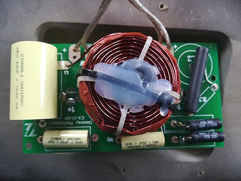

Je vais poursuivre mes investigations de toute façon, si vous avez un contact pour réparer des enceintes dans le 49 cela pourrait m'intéresser.

Sinon, auriez vous un avis sur la durée de vie des composants d'un filtre d'enceinte, est-il nécessaire de les faire réviser passés 30ans de bon et loyaux services ?

Quand on voit la «qualité » des condensateurs utilisés sur certains filtres, y compris pour des marques prestigieuses, un contrôle n’est pas inutile.
Le remplacement des condensateurs hors valeurs nominales peut demander de s’approcher de ces valeurs par combinaison (mise en parallèle) des condensateurs aux valeurs communément trouvables aujourd’hui.

Pour les composant du filtre, c'est effectivement les condensateurs qu'il faut vérifier bien qu'il semble s'agir de MKP (s'il s'agit des Zingali 3B), également les résistances. Les selfs ne bougent pas dans le temps.
https://www.diyaudio.com/community/thre ... ed.353509/
