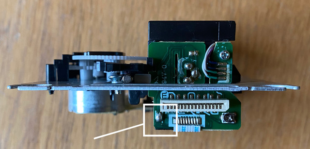

Salut tout le monde,
je cherche a remettre en marche un "vieux" Rega Apollo dont le bloc optique ne donne plus de signe de vie.
C'est visiblement un bloc d'origine Sanyon.
Ca se fait super facilement grace au chargement par le dessus.
Reference : SANYO sf-p101n avec une connectique en 16pin
Mais j'ai des questions :
- Changer juste l'équipement mobile ou tout le bloc ?
(faire attention, maintient par les 3 billes sur le Rega, pas de palet magnetique.)
- Où acheter une mécanique de source sûre. J'ai moyennement confiance en tous ces vendeurs AliExpress
Je n'ai trouvé que ce marqhant Allemand jusqu'alors :

Bon, finalement, j'ai tenté le diable en achetant un mécanique complète SF-P101 a vil prix chez tonton Ali.
8€90, une ruine.
https://nl.aliexpress.com/item/10050062 ... nav-review
J'ai bien fait attention qu'elle soit en 16 pins et que le système de retention du disque soit bien avec les 3 billes car y'a pas de palet presseur sur le Rega Apollo.
C'est vite remplacé, comme si c'était fait pour.
NE PAS oublier de désouder le shunt usine !
Et c'est validé, ça tourne.
