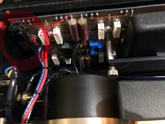

J'ai un souci avec mon ampli Model 2 acquis depuis peu... canal gauche muet...
J'ai vérifié les fusibles (au passage drôle de modèle de porte fusibles), l'un d'entre eux a fondu...
Une question?
Il y a à côté de chacun des fusibles une diode rouge...
Cette diode doit elle être allumée ou éteinte lorsque le fusible est OK?
Si quelqu'un a l'info, je le remercie par avance
Une question?

La diode doit être allumée en fonctionnement normal. Si le fusible a cramé il semble logique qu'elle soit éteinte.

C'est ce que je pensais...
Mais comme j'ai vu les 2 diodes du canal qui fonctionne éteintes... je me posais la question...
D'autre part, quelqu'un aurait il par le plus grand des hasards le schéma de ce Model 2
Rien trouvé de mon côté sur le net...

Si les diodes du canal qui fonctionne sont eteintes, que se passe t'il quand le fusible de ce canal est retiré ?

Je te dirai cela quand j'aurai reçu les fusibles et un Variac pour redémarrer l'ampli en douceur...
Des fois que le fusible ait sauté pour des raisons sérieuses...
En attendant, j'ai eu confirmation qu'aucun schéma officiel ni service manual n'existe sur le net...
