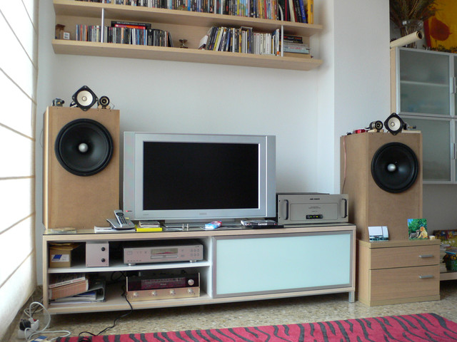

Mes essais avec un FE-126 assez semblable... Et un tweeter. Le grave est un 30 cm AES (Lambda)
Le Fostex a ensuite été place dans un petit coffret clos, Le T90A a été remplacé par un tweeter à dôme.
L'installation montrée ici a été très provisoire (après un déménagement à l'étranger), les enceintes ont ensuite été placées sur des supports adéquats.
Le FE103, le FE126, le 13LB25AL, seuls... c'est totalement inutilisable avec une variété "normale" de disques. Parfois la maison de l'audiophile se lançait dans des choses pour le moins "étranges".
