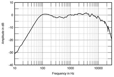

Message #9 par shushu » 16 Oct 2012 à 14:39
Sur 37 examinées, celle qui s'en rapprocherait le plus "à l'oeil" est la Celestion SL 700 si on veut oublier le dernier octave;  mais la Celestion doit avoir un son plus rond qui va masquer en partie la remontée dans le haut du spectre (probablement, c'est de l'écoute à distance avec un minimum de divination)
LS3/5a
Celestion SL 700

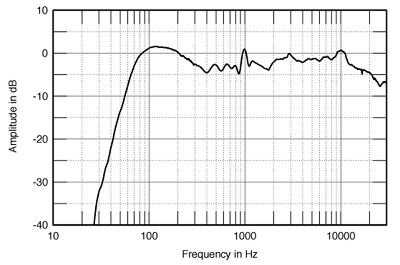

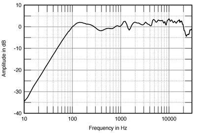

Message #11 par shushu » 16 Oct 2012 à 18:45
Ses imitatrices affichées (il en manque encore quelques unes):
Ls3/5a 15 ohms
Spendor S3/5se
Harbeth HL-P3
Stirling V2 (la rouge, en haut)

Message #12 par sondier21 » 17 Oct 2012 à 16:44
ouch la courbe, aussi tourmentée que Lamartine à côté de son lac
c'est quoi, la verte en bas ? la courbe est un peu plus régulière...

Message #13 par shushu » 17 Oct 2012 à 20:22
C'est sûr que l'exemplaire de V2 mesuré ne tient guère son rang de copie certifiée, et la réponse ne tient même pas dans 3 db mais plutôt dans 5 si on exempte le creux à la fréquence de coupure. A priori, le résultat est forcément trop  boum-boum, trop brillant, et peu homogène par rapport au sujet dont auquel à laquelle il s'agit.
En bas la mesure déjà mise de la 15 ohms, et au milieu la mesure de la Harbeth 11 ohms, l'exemplaire mesuré  n'étant pas exempt de défauts.

Message #16 par Fullkathode » 19 Oct 2012 à 12:20
shushu » 16 Oct 2012, 14:39 a écrit:Sur 37 examinées, celle qui s'en rapprocherait le plus "à l'oeil" est la Celestion SL 700 si on veut oublier le dernier octave;  mais la Celestion doit avoir un son plus rond qui va masquer en partie la remontée dans le haut du spectre...
Une divination remarquablement proche de la réalité... La restitution des SL700 a en effet peu à voir avec celle des LS3/5a ; elle est beaucoup plus ronde, "lestée", douce dans le haut (en dépit des courbes : le pic est lié à une résonance du dôme métallique du tweeter et n'était pas très sensible, du moins selon moi) et légèrement opaque dans le bas (avec de grandes différences d'un ampli à l'autre). Le grave était également beaucoup plus vigoureux et étendu que celui des LS.
A mon (modeste) avis, les SL ont besoin d'un local plus vaste pour bien s'exprimer, en dépit de leur taille. Et que ce soit en raison de leur sensibilité particulièrement médiocre ou de leur courbes d'impédance/phase, elles sont capricieuses à alimenter et ne veulent que du gros et du bon : inutile d'essayer un 30 W par canal, aussi sérieux soit-il. Bref, des enceintes très intéressantes, vendues à un tarif dissuasif en leur temps et auxquelles tout compte fait je préfère les SL6S, plus faciles à faire bien fonctionner, ou les très rares SL12, remarquables mais ignorées chez nous.

Message #17 par shushu » 19 Oct 2012 à 20:54
De petites différences à l'oeil sont bien souvent le reflet de mondes sonores bien différents.
De plus, l' exemplaire de SL 700 mesuré par Stereophile est peut-être bien déviant, parce qu'il dénote un défaut d'intégration, de sélection ou de réglage "criant" du tweeter (je me réfère à la brusque montée) . Celui ou ceux que tu as écouté(s) n'avai(ent) peut-être pas ce défaut.

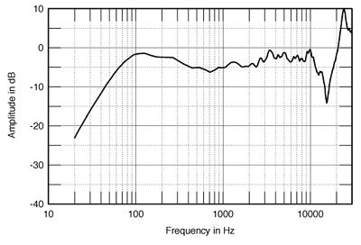

Message #18 par shushu » 22 Oct 2012 à 12:44
Serait très vaguement nominé sans y croire pour le concours de la copie cachée (et involontaire?):
Polk Audio LSi7
Quand on voit le creux du 400hz, on se dit qu'elle ne peut pas gagner, ce n'est pas possible.
