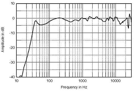

Dominique-Tanguy » 01 Mar 2015, 14:19 a écrit:Contrairement à ce que j'ai lu précédemment, elles sont très linéaires. Complétées par un petit caisson de basse sous 80 Hz, et alimentées par un amplificateur suffisamment puissant, elles peuvent constituer un système bas rendement difficile à battre...
Oui l'enceinte neutre mais ses qualités de phrasé sont considérés comme trop beaux pour être vrais.

zeroundemi » 01 Mar 2015, 20:56 a écrit:Même en chambre sourde, il est impossible d'obtenir une courbe aussi lisse que celle qui est présentée
Et celle là, toujours chez stéréophile:

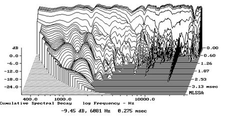

Si le phrasé est bon sur le ls3/5a, c'est que les concepteurs ont fait des choix techniques (très avisés) qui limitent la réponse en basses fréquences et ne forcent pas le HP à faire ce qu'il ne peut pas faire.
On voit beaucoup de soi disant petits "moniteurs", qui en fait n'ont jamais rien monitoré, affublés de trainages impressionnants.... mais ça ne se voit pas quand on se limite à regarder la courbe de réponse en fréquence.

AJMARS a écrit:On voit beaucoup de soi disant petits "moniteurs", qui en fait n'ont jamais rien monitoré, affublés de trainages impressionnants.... mais ça ne se voit pas quand on se limite à regarder la courbe de réponse en fréquence.
Tu préfères ça ?

En partie, mais aussi la réponse impulsionnelle "brute", celle limitée à la voie de grave, des liens entre niveau acoustique, réponse et distorsion, évolution de distorsion avec le niveau acoustique reproduit en gros, mesures de phase, mesures d'impédance, mesures de directivité... etc... un faisceau de mesures complet....
Toutes les mesures doivent être référencés au niveau reproduit et pas en relatif et présentées sur des échelles comparables, avec explicitation des conditions de mesure.
