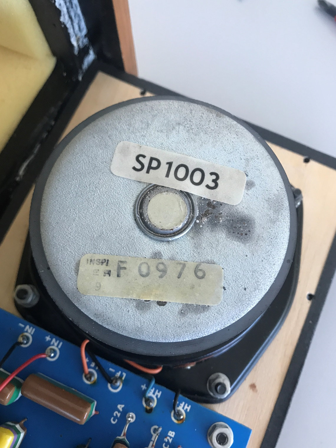

Il y a 15 jours après avoir allumé l‘ampli adcom sur les ls3/5a tout fonctionne mais 2 heures après en le rallumant une 2ème fois de la fumée est sortie.
Eteind immédiatement mon réflexe est d’ouvrir l’ampli mais je ne vois rien qui semble avoir brulé.
Je branche alors les enceintes sur un ampli audiolab. Et là sur le canal gauche un des  boomer ne fonctionne pas.
J’ouvre alors l’enceinte et il se trouve que le boomer ne veut plus bouger. La membrane est intacte mais la bobine semble bloquée.
Plus tard je mesurerai 2,8 ohm sur les borniers de sortie alors que c’est 10 ohm sur l'enceinte qui fonctionne.
Je ferai aussi des mesures comparatives sur des éléments du filtre et apparemment tout est identique et je ne vois rien que a cramé.
Il y a donc 3 possibilités :
Réparer la bobine si c’est possible, qui pourrait faire ça ?
Changer pour des HP falcon mais est ce que le filtre des falcon est le même que les 15 ohm ?
Ou trouver un HP d’occasion des années 70 mais j’ai lu que rogers rejettait 90 % des HP.
Donc qui a déjà mis des HP falcon dans une ancienne rogers 15 ohm et comment ça sonne avec un filtre ancien ?
Et qui a changé un ancien HP B110 SP 1003 par un modèle d'occasion et là encore est ce que ça ne déséquilibre pas l’écoute face à l’autre ?

JérômeB » 20 Mar 2019, 11:21 a écrit:Tu n'es pas sans ignorer que chaque LS3/5a est mesurée et que le niveau du T27 est ajusté (via le cavalier dans le filtre) en fonction du niveau de réponse mesuré du B110 auquel il est associé.
Sur cette photo on voit un cable jaune qui est sur la position 5 j'imagine que c’est celui là qu’il faut éventuellement déplacer ?
Ayant fait une photo de l’autre enceinte c’est aussi sur la position 5 qu’il est placé.

jeanpascalg a écrit:Sur cette photo on voit un cable jaune qui est sur la position 5 j'imagine que c’est celui là qu’il faut éventuellement déplacer ?
Je présume que oui, mais j'ai plus l'habitude du filtre 11 Ohms qui se présente autrement.
Messages: 23979

Jerome W » 19 Mar 2016, 17:06 a écrit:Je préfère les Falcon. Nettement.
Les timbres sont plus naturels à mon sens. Et en plus il y a une sorte de magie que les P3 ratent de peu.
Les Falcon sont moins extraverties que les P3 mais plus chantantes. Plus douces. Elles sont vraiment apaisantes sans aucun sentiment de manque ou de frustration même dans ma pièce de 50m2.
J'avais 2 paires de P3. J'ai maintenant 2 paires de Falcon.
J'attends toujours d'autres avis comparatifs.

Message #18 par JérômeB » 22 Mar 2019 à 12:52
Ne fais pas trop de jus de cerveau ...
Quelle que soit la solution que tu choisiras (B110 neufs chez Falcon ou d'occasion sur Ebay), tu n'auras pas exactement le même équilibre que tu avais avant.
Tu alignes 10 LS3/5a, et il n'y en a pas deux qui sonneront exactement de la même façon tout en respectant cette signature si particulière et qui fait leur attrait.
A ta place, j'opterais pour la solution la plus pragmatique : une paire de B110 neufs et appairés chez Falcon.
Pour ce qui est de mon rapide CR des Falcon chez JérômeW, c'est du système global dont je parlais surtout.
Faut dire que les bruits de surface et les poussières sur les disques étaient bcp moins bien restitués que chez moi ...

JPG, ne te prends pas le chou
Achète une paire de B110 SP1003 chez Falcon, c'est vraiment une refabrication à l'identique à part je crois deux colles différentes mais aux caractéristiques similaires, mais attention ils proposent deux déclinaisons :
choisis bien la version B110 SP1003 appairés pour ls3/5a.
En cadeau, tu en prendras pour deux cent petites heures de rôdage. Au bout d'une centaine, ça commence à causer...
En cadeau bonus, cela t'évitera l'achat de B110 surcotés, d'impédance, d'usure et de fonctionnement totalement aléatoires, à moins bien sûr de tomber sur une paire NOS et appairée ce qui relèverait du miracle !
frarik

jeanpascalg » 22 Mar 2019, 11:39 a écrit:Au contraire, il disant que dans cette taille c'était le meilleur compromis.
Moi, un vendeur me dit: « Cette enceinte est géniale mais il va vous falloir attendre 4 ans avant qu’elle ne marche au mieux », je me dis qu’il se fout de ma gueule ou qu’il n’a pas envie de me les vendre et je vais prendre d’autres enceintes.
Ou alors il rôdait ses LS3/5a quatre ans dans le sous-sol de son magasin avant de les vendre à des clients.
