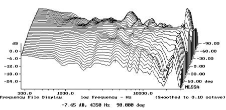

shushu » 27 Nov 2021, 20:29 a écrit:pour en revenir à B110 / façade avant et tout ça il est facile de comprendre que quand il y a cet étroit cylindre collé autour du HP
d'où le diagramme de dispersion horizontale typique d'une ls3/5a avec à 30° déjà les fréquences 1khz-3khz du B110 médium-basse qui chutent avec en corollaire un renforcement dans l'axe qui doit être contrôlé par le filtre
c'est ce que j'appelle l'"effet papillon des ls3/5a"

enfin bon comme morillon amène aimablement sur un plateau smack smack lovely les mesures des boîtes de JPG que j'ai dû entrapercevoir dans une vie antérieure c'est vrai
donc sans beaucoup de fatigue je vais pouvoir coller la dispersion horizontale des 3/5 à côté de celle des Boston pour le concours de l'effet papillon qui normalement est souvent gagné par les garces
sauf que sur les Boston la barre centrale recentre visiblement un peu le faisceau et que la dispersion au dessus de 1 khz est resserrée comme elle l'est sur les ls donc j'entends les étincelles qui crépitent

shushu a écrit:donc sans beaucoup de fatigue je vais pouvoir coller la dispersion horizontale des 3/5 à côté de celle des Boston pour le concours de l'effet papillon qui normalement est souvent gagné par les garces
Les Boston
Les Falcon 3/5
Depuis 1 mois je n’ai pas remis la barre centrale des lynnfield qui permettait de simplifier le filtre par rapport aux AE1 et contrairement à ce que raconte stéréophile je n'ai pas de sonorité particulièrement nasale.
J'ai là 3 enceintes, peux tu nous expliquer en quoi les courbes sont différentes des ls3/5a :

bon, puisque l'on m'accorde un sursis je veux bien jouer aux devinettes c'est peut-être la dernière fois
il est bien évident que le diagramme du milieu montre une dispersion latérale homogène et de haut niveau selon les fréquences médium et donc très différente des ls3/5a alors que les 2 diagrammes l'entourant montrent des dispersions latérales similaires à celle de la ls3/5a avec une forte chute de dispersion après 1 khz
pour lire ces diagrammes, il suffit de se rappeler que plus il y a d'espace entre deux lignes horizontales et plus la chute du paramètre considéré est importante selon l'évolution du facteur que l'on fait varier (ici un angle) et c'est l'inverse des courbes de niveau des cartes géographiques donc ça peut tromper
reste à savoir si les 2 diagrammes entourant correspondent à des enceintes qui ont aussi un particularité mécanique devant leur HP de médium ou bien autre particularité marquante
tout en sachant que le profil de la membrane joue aussi

shushu a écrit:il est bien évident que le diagramme du milieu montre une dispersion latérale homogène et de haut niveau selon les fréquences médium et donc très différente des ls3/5a alors que les 2 diagrammes l'entourant montrent des dispersions latérales similaires à celle de la ls3/5a avec une forte chute de dispersion après 1 khz
Je comprends mieux, pour information à part la première j’ai pris les autres presque au hasard :
Dans l’ordre :
Proac response one sc à priori proche des ls3/5a :
Puis des Focal Sopra
et des JBL array :

la levée du voile sur les modèles pour ce jeu des devinettes est très intéressante
en effet, on voit bien que pour les deux exemples de dispersion horizontale en chute dans le médium il y a une particularité, comme il y en une sur les ls3/5a
sur la ls3/5a la particularité c'est le B110 accroché sur la face arrière du panneau avant qui limite la diffraction par les bords du HP à partir d'une certaine fréquence !
pour la Proac c'est le cache bobine en forme de suppositoire, fait pour diminuer la dispersion bien plus que pour l'augmenter en aidant à de la diffraction vers le centre du HP !
pour la JBL c'est une compression avec les problème de dispersion latérale pas complètement résolus par le pavillon !
par contre le modèle du milieu ne présente rien qui puisse freiner la diffraction par les bords des HP ou recentrer le faisceau par diffraction vers le centre et là le diagramme de dispersion signale une chute faible dans le médium même pour des angles importants
l' "effet papillon" n'est donc pas une exclusivité des ls3/5a mais est partagé d'une part probablement par les modèles qui utilisent des compressions pour le médium et d'autre part par des modèles qui présentent un équipement particulier du HP de médium (barre transverse de musculation sur les Boston, ogive nucléaire centrale sur la Proac)
en tout cas, pour les ls on se doute que le filtre tient compte du renforcement dans l'axe par l'effet cylindre et que si l'on veut fabriquer de pseudo ls 3/5a avec des B110 fixés sur l'avant de la face avant on aura soit à ajuster le filtrage soit à subir une déviation par rapport aux spécifications et là la BBC devient toute colère
