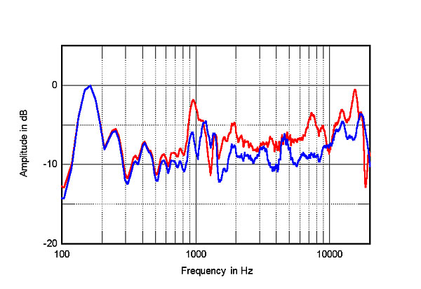

frarik » 01 Juin 2023, 09:57 a écrit:Je suis épaté de constater que Falcon qui représente l'alternative la plus proche et la plus juste de la production actuelle, communique aussi peu !...  :eek:  D'autant que lorsque l'on écoute une Falcon (avec au moins 400 heures de vol), la parité avec la grande famille des modèles historiques s'impose à l'évidence
Si on veut, beaucoup plus clair qu'une ls3/5a 15 ohm. Et la brillance dans le médium sur les courbes stéréophile en rouge  ne vont pas changer avec le rodage.
La résistance à vide mesurée est plus basse et je n'évoque pas le soi disant appairage des HP sans aucune courbe fournie que nous appelerons appairage commercial.

Message #276 par shushu » 01 Juin 2023 à 16:29
boh boh c'est ici pour le CR d'écoute à distance mais sur dossier ?
En fait ce qui est surprenant (et navrant) dans cette mesure, c'est que cette nouvelle production renoue avec le péché mignon des ls 3/5a, à savoir une grosse bosse aux 1 khz !!! (due au B110 ou son analogue mal filtré).
Le reste de la déviation par rapport à l'originale se situe au-delà de 7 khz donc à mon avis c'est moins grave (plus beaucoup d'information sonore à ces niveaux). Dans la zone de sensibilité maxi de l'oreille, zone qui contient encore beaucoup d'informations (2-5khz), par contre c'est bien tenu
Mon CR d'écoute à distance mais sur dossier dirait plutôt : son présentant une dureté marquée en médium plus des boursouflures désagréables sur certaines notes qui vont s'entendre fort sur du piano par exemple. Je ne parlerais pas de "brillance" relativement à l'original.

Message #277 par photo.phil » 01 Juin 2023 à 16:40
jeanpascalg » 01 Juin 2023, 11:27 a écrit:Si on veut, beaucoup plus clair qu'une ls3/5a 15 ohm. Et la brillance dans le médium sur les courbes stéréophile en rouge  ne vont pas changer avec le rodage.
en a tu écouté une ?

Message #278 par Narcose » 01 Juin 2023 à 16:57
Jaloux va...  :wink:
Certains ont juste besoin de lire les mesures :
