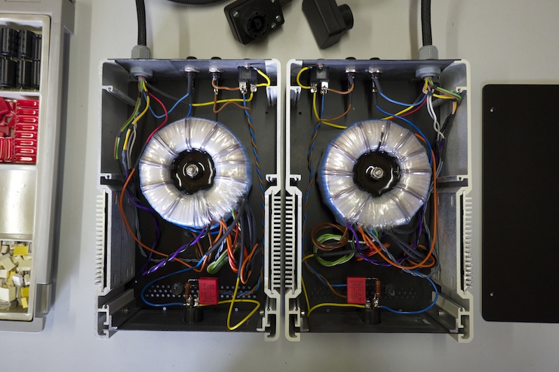

Voici les boitiers "transfo" terminés :
C'est simple mais ça m'a déjà pris pas mal de temps ...

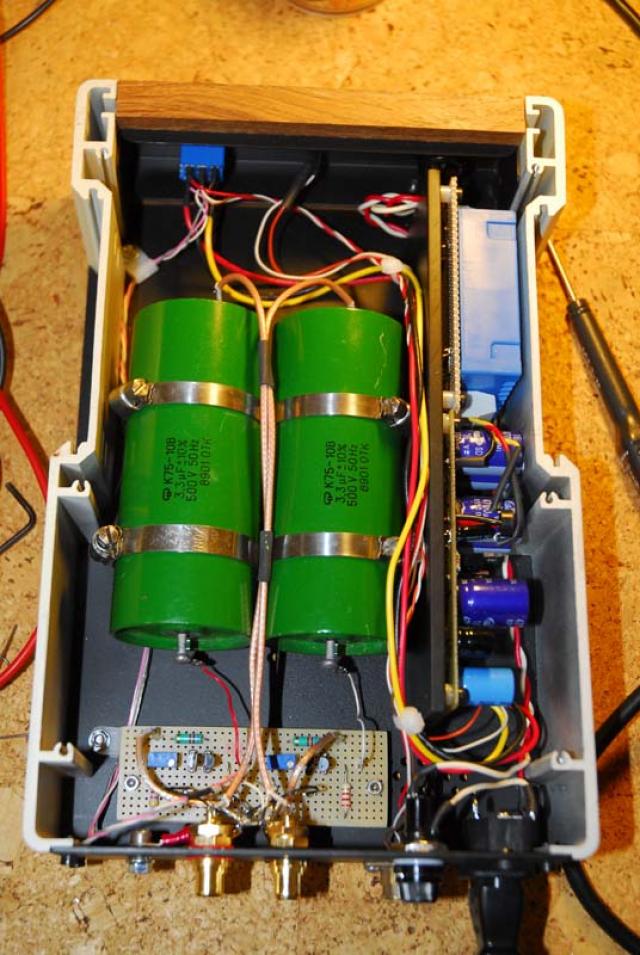

Non, il ne m'en reste plus qu'une. Elle servira pour abriter l'alimentation sur batterie de mon préparé Hiraga II actuellement sur secteur mais dont l'alimentation ne me donne pas satisfaction. Pour mémoire, il ressemble à ça :
Mais les blocs 300B seront esthétiquement bien plus classiques.

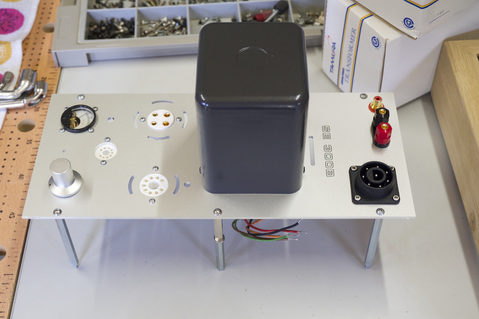

Les plaques sont arrivées de chez Schaeffer. Montage à blanc des principaux éléments afin de vérifier si je n'ai pas fait de bêtises lors des mesures :
C'est OK. Comme ma commande de vis n'est pas arrivée et que j'ai effectué ce montage rapides avec des pas forcement top mais que j'avais dans mes tiroirs, je vais devoir attendre avant d'aller plus loin. Et c'est la que je viens de me rendre compte que j'ai oublié de commander quelques bricoles ( entretoises de 30mm/M3 par exemple). Je vais devoir improviser ...
Les plaques sont top. C'est la première fois que je commande chez Schaeffer mais je pense que ça ne va pas être la dernière ...
