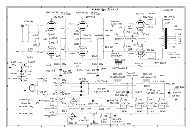

J'ai pas mal de schéma avec ce tube et j'en ai concocté un pour mon PP d'EL156 à oublier sur mon post quand il aura été dessiné au propre.
En voici un recommandé (mais que je n'ai pas retenu) par mon vendeur des transfos TAMURA au Japon en UL, mais facilement adaptable en mode triode ou pentode :
Bonsoir Francis, Marcel m'avait aussi envoyé le même schéma par contre, et après échange avec lui, je n'était pas chaud sur l'utilisation du tube d'entrée choisi dans ce schéma,

#16 par mambojet » 03 Juin 2026 à 12:48
Cela date de 2015. Utilisés très régulièrement et aucun problème depuis plus de 11 ans...fiables ces bestioles
Je n'ai pas retrouvé mon set de mesures mais je le mettrais dés que je retrouve.
En attendant les simulations:
Proche des 50W en sortie avec 0,9% de THD (sans CR globale)
The winner is 300B!
Mais avec les autres configurations de l'étage de sortie l'EL156 n'a pas dit son dernier mot

#18 par mambojet » 03 Juin 2026 à 14:21
Normal que la THD soit plus faible
Le miracle de la CR...
Si j'introduis dans la simulation cette CR je me rapproche certainement beaucoup de tes valeurs
Bon je viens de le faire sur mon circuit de 300b (je l'avais à l'époque prévu mais finalement pas utilisé)
Avec une contre réaction de seulement 6db, je passe à puissance maximale de 0,9% de THD sans CR à 0,19%
Je pense que l'interêt au stade de l'étude est de ne pas utiliser de CR globale pour comparer les différentes configurations
Une fois fixé, il sera temps d'en mettre...ou pas
De type classique ou Hawkford
Par contre si on a l'intention d'en mettre, il est important au niveau des étages d'entrée et driver de conserver une certaine marge car la CR va diminuer la sensibilité de l'ampli
Cette dernière phrase, comme d'ailleurs beaucoup de ce que je raconte s'adresse à ceux qui sont en phase d'initiation, pas à AJMARS ou à FAYET (ou d'autres aguerris)

#19 par mambojet » 03 Juin 2026 à 16:02
On reste sur notre circuit de base et on passe en configuration ultra linéaire avec les grilles écrans des EL156 reliées au "taps" UL de l'enroulement primaire du transfo de sortie
C'est bien sur une contre réaction car il s'agit de renvoyer une partie du signal présent sur le primaire vers la grille écran g2 du tube correspondant
Selon la position du tap UL on parlera de UL à 30, 40, 50%
On s'amusera de constater que le mode triode est en fait un UL à 100%
Ce qui est assez risible quand on se souvient que certains considèrent le mode triode comme quelque chose d'une grande pureté et disent dans le même temps que la CR c'est le diable
Triode = Cr à 100%
A l'exception des vraies DHT bien sur...
Bon avec cette configuration de l'étage de sortie on est à 28V crête et donc environ à 50W
La nouveauté est la THD à 0,64% donc plus basse qu'en mode triode alors qu'on fournit le double de puissance
J'avoue assez mal comprendre mais bon...
L'inconvénient majeur est l'impédance de sortie qui monte à plus de 3 ohm ce qui représente un DF d'environ 2,5, ce qui n'est clairement pas suffisant pour bien contrôler les HP
On peut bien sur ajouter de la CR globale qui va encore faire baisser le THD et diminuer largement l'impédance de sortie
