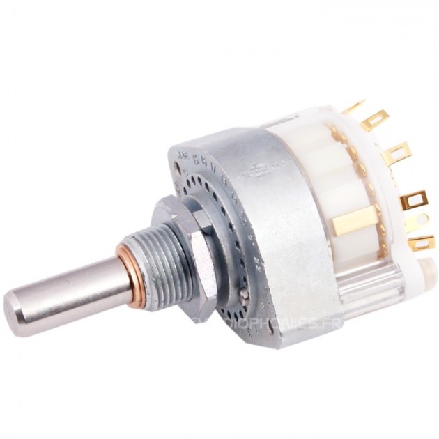

Je désire construire un sélecteur de sources 3 vers 1 , mon problème est de savoir quel potentiomètre prendre ( silencieux) pour éviter les pocs lors du changement de source .
Pouvez vous m'aiguiller sur ce sujet et le type de potentiomètre , je voudrai éviter les rotatifs type alps.
Merci beaucoup pour votre aide.
Bien cordialement.
Didier
Ps: une image du potentiomètre m'aiderait beaucoup.

Le potentiomètre que j'ai , il est à crans , et d'après ce que j'ai lu ( cela provoque des pocs) , je veux faire un selecteur passif sans volume , rien que pour sélectionner des sources .
Je me trompe peut être dans le terme ( ALPS Sélecteur 2x6 Positions Stéréo Axe Cranté)
Précisez moi si je me trompe

Pour éviter les pocs, choisir un modèle à chevauchement de contacts (make before break) et ne commuter que les points chauds des sources.
Il existe des modèles rotatifs avec butée qui permettent de limiter le nombre de positions utilisées.

#7 par altec59 » 09 Aoû 2023 à 14:02
merci pour les idées
Je posséde un boitier , embases rca , il ne manque plus que le selecteur silencieux
Si je peux avoir une photo du sélecteur de sources stéréo , cela m'arrangerait beauoup !
Bonne journée.
Didier

#8 par Bruno D » 09 Aoû 2023 à 14:09
altec59 » 09 Aoû 2023, 11:36 a écrit:Bonjour,
Précisez moi si je me trompe :wink:
Cordialement.
Didier
Il y a confusion, tout ce qui comporte un bouton à tourner n'est pas nécessairement un potentiomètre
Là c'est un sélecteur rotatif, deux circuits, trois positions.
https://www.mouser.fr/ProductDetail/Gra ... E1Ew%3D%3D

#10 par moonfly » 09 Aoû 2023 à 17:05
avec un truc dans le genre il n’y a rien à faire, il doit y avoir d’autres modèles et peut être même
sans boite, il faut chercher un peu sur le site.
https://www.audiophonics.fr/fr/selecteu ... 13494.html

#12 par mkl » 10 Aoû 2023 à 09:34
J’utilise depuis des années un Elma Type 04. Aucun bruit à signaler lors du changement de source.
https://www.audiophonics.fr/fr/composan ... -8511.html
