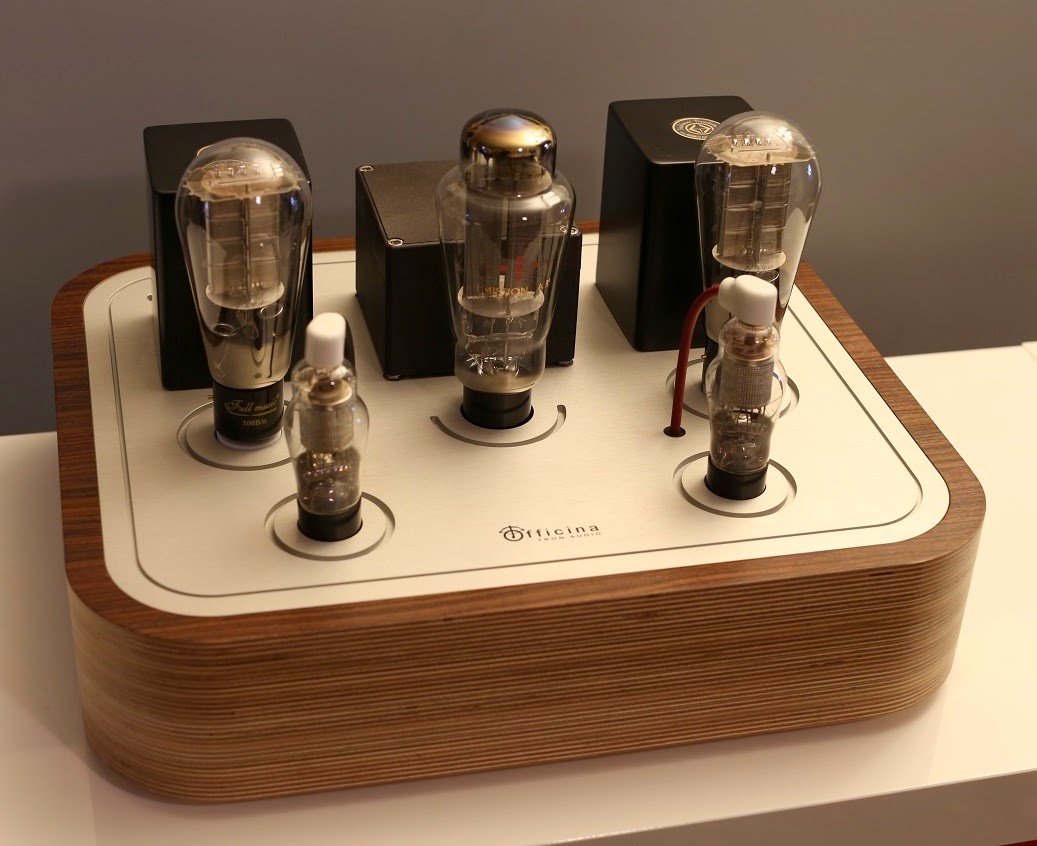

#47 par Tron_ic » 11 Aoû 2023 à 08:14
Bonjour à tous,
Comme l'association WE310A/300B à été évoquée, je vous partage ici et via quelques liens mon expérience et retour sur ce célèbre arrangement.
De mémoire tout à commencé fin 2009 où je me suis décidé à explorer et connaître ce que pouvais effectivement rendre cette association. J'avais sans cesse repoussé cette mise en œuvre puis un jour subitement ça m'à pris. J'ai commencé ma réflexion sur une table puis j'ai poursuivi par un prototype...
Etant donné les résultats très positifs, j'ai poursuivi ensuite en adoptant différentes structures et optimisations qui petit à petit on débouché sur un appareil fini produit en une série confidentielle.
Ce projet et l'aventure qui à suivi fut passionnant et enrichissant et ceux qui le souhaitent pourront la découvrir plus en détail ou mieux s'en inspirer en parcourant ces différents liens :
Projet 300B We310a : https://officina-tron-audio.blogspot.co ... ina_8.html
L'amplificateur 300B WE310A Officina Tron-audio : https://officina-tron-audio.blogspot.co ... icina.html
Résultats Proto WE310 & 300B sur le Bleu : http://www.forum-bleu.com/t487-resultat ... we310-300b
Si certains dyer's souhaitent en savoir plus je serais heureux de vous aider et/ou conseiller
Salutations. Tony
