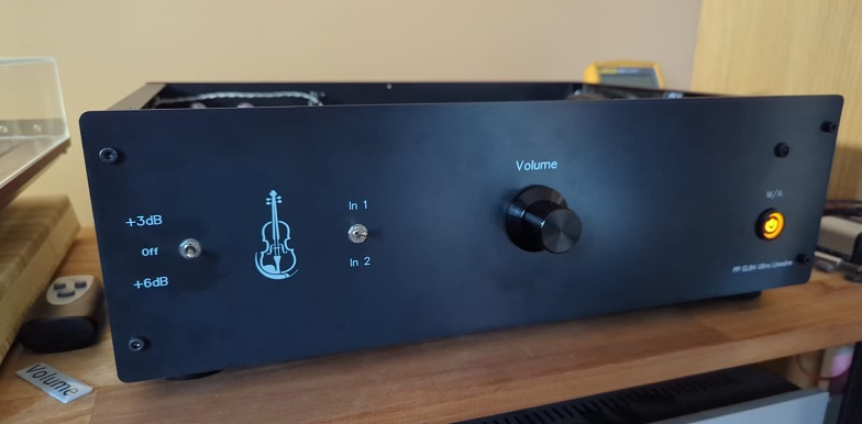

#1 par capvert » 20 Fév 2025 à 18:44
Bonjour a tous,
Il faut bien s'occuper, après maintenant 4 mois d'arrêt de travail, je peux commencer a re-bricoler.
Un nouveau projet, le projet EL84 ultra linéaire.
J'ai fait réaliser une face avant arrière sur mesure, la qualité n'est pas ultra top mais bien qualitative quand même.
Le projet se compose de plusieurs cartes propriétaire, une supportant les EL84, deux pour les drivers, une carte alim EZ81 et surement une carte 6.3v pour les filaments des pilotes.
Voila, si vous avez des remarque, je prends bien sur.

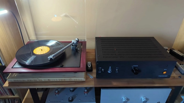

#11 par capvert » 16 Mar 2025 à 11:22
Bonsoir a tous,
Voila, c'est fonctionnel !
En entrée des tubes USRR 6n23p-ev et en sortie des 6n14p et l'ensemble reproduit de la bonne zic ! ;)
Une très bonne ouverture et de la patate avec ce set de tubes.
Une vue de l’intérieur de la bête avec un juste un peu de filasse. Une entrée pour la dématérialisation et une seconde pour par exemple un étage phono externe.
Bien évidement il me fallait un potentiomètre de volume (ALPS) afin que je puisse gérer la patate depuis mon fauteuil !
Philippe.
