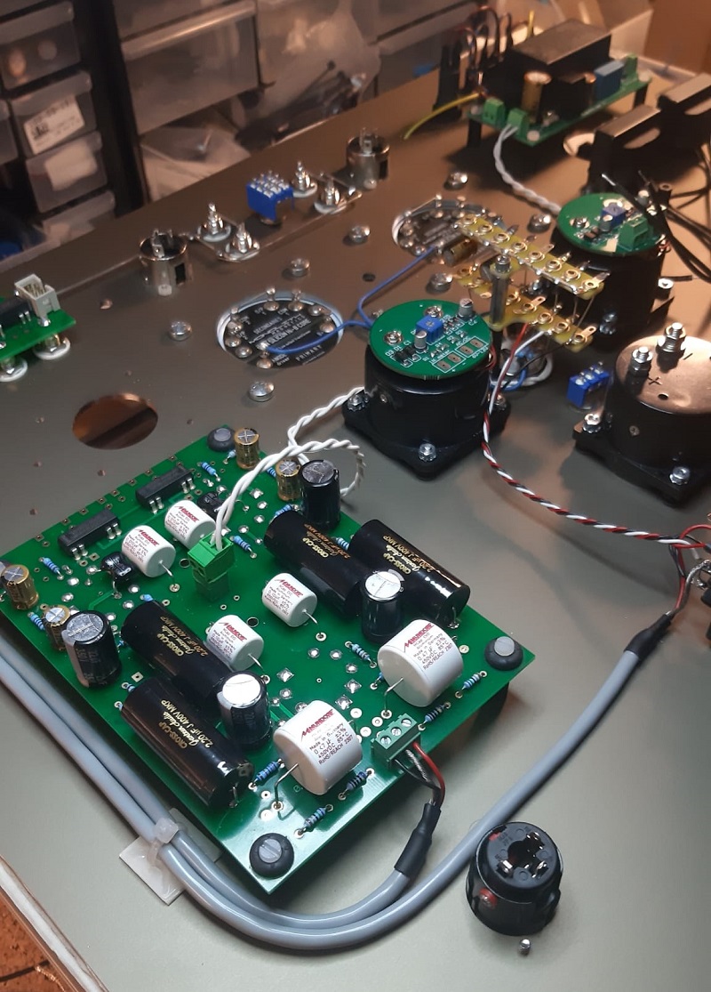

Je vous partage quelques news et vous fait part de l'avancement de ce projet ambitieux....
Mis a part quelques ajustements cosmétique et autres petits détails je peux dire que l'amplificateur Orphéus et pratiquement terminé. Je le mets en route et le fait jouer le plus souvent possible, histoire bien sûr d'en profiter et de constater avec un certain plaisir sa reproduction et la stabilité de son fonctionnement. Le moment venu, il passera au banc pour quelques mesures plus approfondies puis un Burn-in de 24h
J'ai depuis attaqué le préamplificateur Orphéus qui est maintenant dans mon pipeline et donc en cours de montage. Il se trouve que j'ai quelque peu changé la configuration et la structure de la carte d'alimentation générale.
J'en ai profité pour remplacer la valve qui est maintenant une EZ81 qu'on trouve partout en Neuf et voici la version 1 de base.
C'est la version employée pour les premier tests et elle rempli parfaitement son rôle.
Comme vous pourrez le constater le timer sur cette version est disposé en externe notamment pour une question d'encombrement. Ce dernier permettra l'application retardée de la HT afin de préserver au maximum la fiabilité de tous les tubes.
Il se trouve que pour différentes raisons dont celui d'une plus grande intégration et autres facilités j'ai réalisé une nouvelle version de la carte d'alimentation EZ81 intégrant le timer. Malheureusement elle devient un peu plus encombrante en longueur et je ne peux à cause des entraxes l'employer ici.
Ceci dit, cela n'empêche pas que je vous partage son PCB général ui supporte tout les composants
Ci dessous une vue du préamplificateur Orphéus coté pile...
coté face...
Au premier plan, on reconnaîtra facilement la carte phono que j'affectionne qui est un clone optimisé du circuit Marantz 7C.
Il y à quantité de petits détails à s'occuper car un préamplificateur qui se veux d'envergure se doit de penser qui serait parfait !
Salutations. Tony

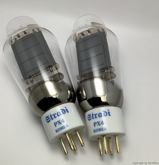

Pour info il existe un autre constructeur de tube 300B et autres triodes, C'est un artisan compétant et passionné. C'est made in Corée et il se nome stradi-tube : https://www.straditube.com/shop-details-stc300b.html
Il y à quelque temps j'avais réalisé un projet avec comme pierre angulaire une paire de tube PX-4 Nos Osram Marconi. Comme j'ai apprécié les performances de cette triode aussi légendaire que la 300B, je me suis décidé par la suite à commander une paire de PX-4 Stardi pour mon plaisir personnel
J'ai donc réalisé un second amplificateur avec ces tubes. Hélas, je n'ai pu en profiter que pendant quelques courtes cessions d'écoute avant que l'appareil partent vivre une autre vie chez un mélomanes passionné.
Salutations. Tony

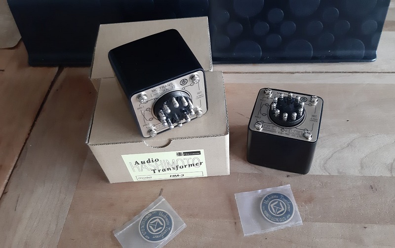

En effet, j'ai pris le temps ces derniers jours pour avancer et pour pratiquement finaliser les différents routages, puis le câblages de quelques sections du préamplificateur Orphéus. Dès lors, je vous partager ma satisfaction pour avoir franchit une étape importante.
Quelques autres détails on depuis été achevé comme le câblages du Panel meter dédié à mesurer et indiquer la tension de polarisation de chaque triode. Le câblages et raccordements des Vumètres et également finalisé et je ne manquerais pas de vous partager quelques vues
Ci dessous une illustration des différents peuples vivant sur cette plateforme...
Prochainement j'ai dans l'idée de réaliser une petite vidéo de la planète Orphéus.
En attendant, la prochaine étape est le câblages des step-up Hashimoto HM-3. Une fois fait je pourrais normalement procéder aux raccordement d'une platine vinyle et aux premiers testes d'écoutes...
A suivre.
