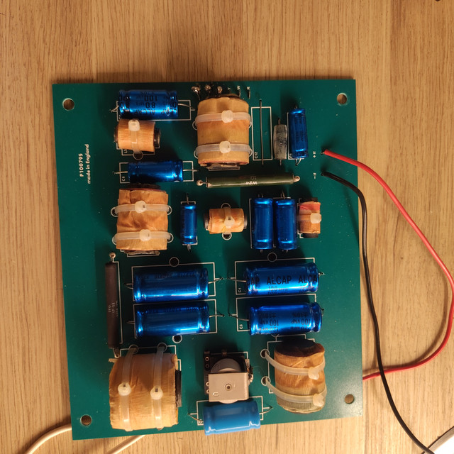

Message #17 par Francois14 » 07 Nov 2025 à 15:46
Bonjour à vous,
Je déterre le sujet .
Je viens de passer  une commande sur hifi collective pour refaire le filtrage de mes kef 105.2.
Quand vous parlez de retirer les protections de quoi s agit il exactement ?
Merci d'avance  photo.phil , je t ennuie encore
Produits :
2 x MCAP250-6,8 : Condensateur Mundorf MCap MKP Classic 6,8 μF 250 Vcc - .
2 x MCAP250-10 : Condensateur Mundorf MCap MKP Classic 10 μF 250 Vcc -
4 x MCAP630-3,3 : Condensateur Mundorf MCap MKP Classic 3,3 μF 630 V -
2 x ECAP100-22 : Condensateur électrolytique bipolaire Mundorf ECap AC RAW 22 μF 35 Vca / 100 Vcc -
2 x ECAP100-47 : Condensateur électrolytique bipolaire Mundorf ECap AC RAW 47 μF 35 Vca / 100 Vcc -
2 x ECAP100-56 : Condensateur électrolytique bipolaire Mundorf ECap AC RAW 56 μF 35 Vca / 100 Vcc -
.2 x ECAP100-82 : Condensateur électrolytique bipolaire Mundorf ECap AC RAW 82 μF 35 Vca / 100 Vcc -
8 x ECAP100-100 : Condensateur électrolytique bipolaire Mundorf ECap AC RAW 100 μF 35 Vca / 100 Vcc -  .
2 x MR5-47 : Résistance à oxyde métallique Mundorf MResist 5 W, 47 Ω -

photo.phil » 03 Avr 2021 à 12:18 a écrit:tu n'as pas du voir beaucoup de filtres, car quasi 90% des filtres que j'ai pû voir (et j'en ai vu) et même des HDG en sont équipés.
question de coût et d'écoute, mettre des énormes MKP en 250V voir 400V en coupure sur des cellules graves est inutile. certains sont même revenu en arrière avec des chimiques préférant l'écoute avec les chimiques sur le grave.
après chacun fait sa sauce dans ce genre de restauration. le tout c'est de rester cohérent d'un bout à l'autre du chemin du signal.
virer les cosses, virer les protections et autres fusibles, soudure partout, bref...

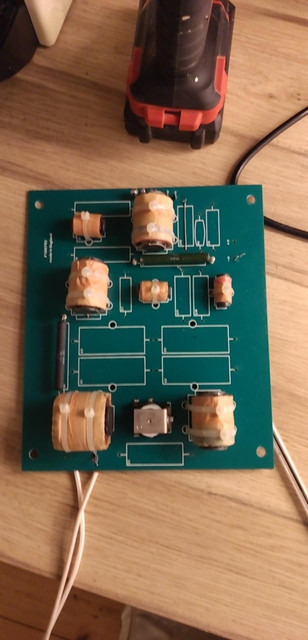

Message #18 par Francois14 » 10 Nov 2025 à 22:29
Francois14

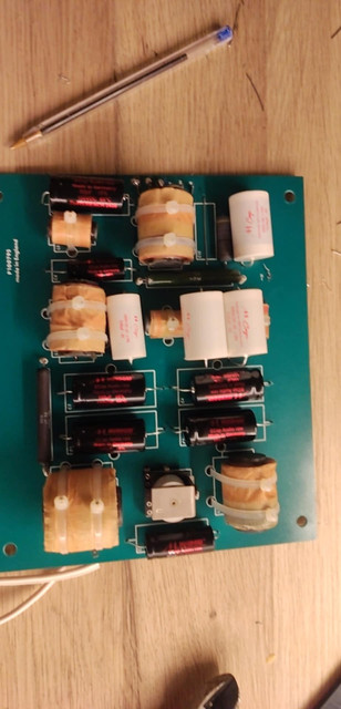

Message #19 par Letp » 12 Nov 2025 à 18:43
Salut,
Les chimiques Mundorf sont très bien  :wink:  On peut associer un MKP de petite valeur pour les booster ...
Jean

Message #20 par Francois14 » 12 Nov 2025 à 18:54
Merci à toi je vais tester cela !
