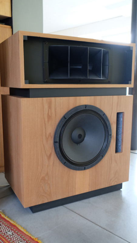

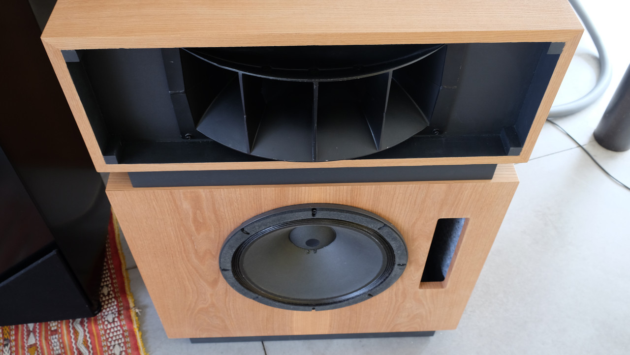

Merci. Oui je ferai des essais concernant l'amortissant en en retirant petit à petit... Pour l'instant je ne les ai pas encore écouté, me reste les câbles de liaisons entre filtre externe et enceintes.
Les voilà donc presque terminées (coupe supplémentaires d'huile pour la finition du placage, mise en place des pieds Aktyna et terminer les mousses).
J'ai essayé de coller le plus possible au modèle d'origine : même bois et dimensions, mis à part quelques détails :
- j'ai préféré avoir un placage continu sans les chants sur les faces avant et arrière, le volume est ainsi plus sobre et pur.
- j'ai installer 3 plots en cp sous la base pour fixer les pieds
- j'ai rajouté deux fixations supplémentaires pour solidariser le bloc aigu au caisson bas (cela compense un peu la perte du volume du filtre qui n'est plus dans l'enceinte
- j'ai enfin installé un double bornier sur la façade arrière.
Les volumes sont donc plaqués en Orme, finition fond dur + huile cire de chez Blanchon. Les cadres de base et intermédiaire sont plaqués en érable et peint noir "smoking" mat.
Les quatre fixations de la partie haute :
Les borniers, très dans la tradition Altec
Reste un peu de finition entre les plaques de placage : léger retrait dû au séchage incomplet après le traitement humidification + presse...
Le placage des évents...contraint de le faire car je m'étais un peu planté de côtes ! Rectifié pile poil avec l'épaisseur du placage.

De ce que j'en sais, les A7 ont le 38 pavillonné, un plus gros pavillon qui coupe plus bas. Pour le reste il y a visiblement plusieurs version de HP utilisés.
