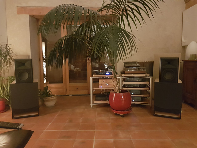

Message #173 par Fledermaus » 17 Mar 2026 à 14:03
Dominique-Tanguy » Hier à 18:07 a écrit:Par contre, j’ai essayé de l’utiliser pour alimenter des 515. Grosse pêche, par contre une vrai misère au niveau de la qualité du son, très sono…
Même expérience ici avec la même bécane, pas de souci notable dans le grave mais après essai en full range avant mise en vente, comment dire, si on considère que tous les bons amplis sonnent pareil, celui-ci n'en fait pas partie :cheesygrin: - j'espère que les gars dans la sono ont mieux que ça en magasin...
Maintenant chez moi c'est Hypex ou Purifi anyday, anytime of the day (Benchmark c'est bien aussi mais c'est plus cher).
Au fait André, je me permets d'insister, ça te dit pas de tenter le cardioïde ? (= avec artifices qui permettent de maîtriser la directivité dans le médium jusqu'au haut grave grâce à des sources émissives secondaires, passives ou actives, en opposition de phase avec délai pour annuler vers l'arrière et les côtés)
Là il y a un petit défi technique amusant, et puis le résultat est gratifiant même pour un amateur débutant - j'en témoigne - alors que dire pour un pro chevronné...

Message #175 par Fledermaus » 17 Mar 2026 à 15:37
La possibilité, aucun doute, la preuve (à part la bosse de diffraction à 1.1k, ferai mieux la prochaine fois) :
L'intérêt, ça peut se discuter et même ça se discute, mais dans mon expérience, dans une pièce à l'acoustique assez quelconque, ça fait une différence assez positive sur la précision (moins de bouillie direct + réfléchi) et la focalisation (comportement plus homogène dans le temps et l'espace des fréquences qui constituent le timbre d'une source sonore enregistrée -> présentation plus crédible)
Bref, tu peux toujours garder ça comme possibilité d'exploration pour plus tard, si jamais l'envie te reprend d'essayer des trucs  :wink:

Message #179 par bricoldur » 30 Avr 2026 à 08:43
Fledermaus » 17 Mar 2026 à 15:37 a écrit:La possibilité, aucun doute, la preuve (à part la bosse de diffraction à 1.1k, ferai mieux la prochaine fois) :
Tu aurais une photo de ton installation ?
bricoldur
Messages: 2252
Localisation: NORMANDIE SUD
Re: Retraite blues
Message #180 par Fledermaus » 30 Avr 2026 à 09:00
