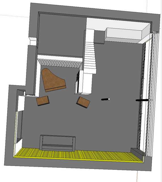

Je ne suis un spécialiste des compte rendu d'écoute, mais je vais tenté de vous faire part de mon ressenti au mieux...
Mes 19 sont donc montées avec des 416 8b et des compressions 802 8t dont j'ai retiré le "loading cap" et mis en place du feutre dans le capot. J'y reviendrai.
J'ai posé ces Altec sur des pieds Aktyna, et l'amortissant est composé de métisse de 40mm, disposé selon les plans d'origine. Les filtres sont des copies des 1201 mais sont externes.
Pour le reste tout est similaire aux caisses d'origine (agglo 19mm plaqué).
Ma pièce est particulière : en L, d'une surface de 60m2, bas de plafond (2.3m), sol et plafond béton, mais j’ai disposé un doublage bois sur le mur situé à l’arrière de la position d’écoute composé de lames à espacement variable, avec un feutre derrière qui participent à l’acoustique générale plutôt correcte, malgré quelques pics de résonance repérés et pas encore traités (300 et 600hz notamment).
La partie où est disposé le système fait dans les 30m2, les 19 sont espacées de 2,4m et il y a 3.3m entre mes oreilles et les pavillons. Juste derrière les enceintes...il y a mon piano, pas vraiment le choix (pas simple à placer un 1/4 de queue…). Peut être pas le top, je me suis toujours demandé si les cordes ne se mettaient pas à résonner par sympathie….
Et enfin tout au fond des bibliothèques.
L’écoute s’est faite sur Quobuz, avec différents amplis (Colpland csa14 de 60w et PP kt120 sur base Jolida largement modifié, mode pseudo triode d'environ 30w).
Photos du point d'écoute, côté pile, et face :
Voilà pour ce descriptif un peu long en guise de préambule.
Passons à l’écoute ! J’ai pris du temps pour bien saisir ce que je ressentais. Il n’était pas évident pour moi de faire un compte rendu rapidement, aussi ai-je pris le temps.
J’ai fait des écoutes comparatives avec mes Strad audio (20cm + Fostex ft96 en ligne de transmission).
Ma première impression : ouah, ça marche tout seul ! Le positionnement semble bon : l’image est centrée et pas de résonance dans le grave. Bon point, car je suis un peu coincé dans mon salon, vous l’aurez compris.
Ce qui m’a saisi d’emblée c’est la dynamique. Superlative ! Ça module vraiment, la moindre inflexion de jeu est ressentie. Sur du classique je suis encore piégé par l’écart entre les pianissimo et le forte...difficile à un moment de ne pas écouter trop fort. Cela donne évidemment une vie incroyable à la musique, et permet vraiment d’être happé par le discours musical. Sur mes autres enceintes (Strad audio Ada+), qui ont déjà un très bon rendement de 93db, il faut faire plus effort de concentration pour ressentir ce qui se passe, c'est une écoute plus intellectuelle. Ici avec les 19, c’est du « live » !
Deuxième impression évidente : l’impact. Vous le savez évidemment : les 38cm déplacent de l’air, et le haut grave percute vraiment. Sur du jazz, l’attaque d’une contrebasse, ou d’une batterie est saisissant. Sur du piano les attaques ont cette dynamique proche du réel, en tout cas beaucoup plus convaincantes qu’avec les Ada et leur grave de 20cm (pourtant très bien motorisé). A cet égard, quand j’écoute à bon niveau, et que je sors dans mon jardin, j’ai l’impression que c’est mon fils qui est au piano… Jamais ressenti ça avant ! Cette dynamique est vraiment essentielle.
Troisième impression concernant les pavillons. L’écoute est très différente des hp conventionnels, je le savais déjà, mais c’est encore vérifié. Il y a d'abord une image plus large et beaucoup moins directive qu’un simple tweeter de 25mm ou au Fostex ft96 de mes Ada. La place au point d’écoute est peu discriminante. Mon point d’écoute est assez proche, avec plus de recul j’imagine que ce serait encore mieux. Néanmoins l’image déborde largement, et il n’est pas rare de focaliser un instrument très au-delà des enceintes. Très bel espace sonore donc, en largeur, mais aussi surtout en profondeur.
La transparence globale est excellente, et s’exprime par une profondeur de la scène sonore qui est plus marquée qu’avec mes Ada : en comparant on retrouve le positionnement des instrument au fond de l’orchestre, mais moins caractérisé. Il y a également beaucoup plus « d’air » autours des instruments. Sur ce point en écoutant le pupitre des violons d’un orchestre symphonique je ressent comme au concert la vibration des cordes si difficile à retranscrire sur un système. Pour moi les cordes sont des instruments à vent, tellement la vibration de l’air marque leur signature sonore. Et là je retrouve cette spécificité encore une fois de manière bien plus évidente. Quel plaisir de retrouver ce son dans mon salon !
Dans Le Flatres de Part par Jarvi (chez Alpha classics) je n’avais jamais entendu la vibration des peaux des timbales qui s’étend pendant plusieurs secondes après l’impact. Une écoute vraiment plus transparente qu’avec des tweeter conventionnels.
Le grave maintenant. Certains trouvent les 19 un peu courtes en bas...pas moi ! Dans ma pièce il est présent quand il faut. Mes Strad sont données pour descendre à environ 40hz, mais j’entends beaucoup plus les fondamentales avec les 19. Vraiment aucune frustration de ce côté là, il y a une vraie assise en bas. Le haut grave est sec, percussif et très timbré, le grave un peu moins certes, mais sans boursouflures aucune. En tout cas strictement aucune nécessité pour moi d’ajouter mon caisson de grave (j’ai un gros BK en stock…).
Bon, le tableau pourrait sembler idyllique, mais il y a quand mêmes quelques défauts ! Le premier est l’équilibre global. L’écoute n’est pas d’une absolue neutralité, c’est un poil chaud comparé à toutes mes autres enceintes. Si cela n’est aucunement gênant sur du rock ou du jazz, l’absolue vérité des timbres peut être pris en défaut sur du classique. Cela m’a un peu perturbé au début je l’avoue. Je n’ai pas encore trouvé les réglages idéaux sur les filtres, mais j’ai quand même atténué cette coloration. Il faut que j’y travaille encore. Il me reste à amortir aussi les pavillons qui même installés sur les caisses sonnent comme des cloches. Peut être vais je gagner un peu de ce côté là. On verra.
Deuxième critique : l’aigu n’est pas des plus fin, et on peut trouver mieux avec des tweeter conventionnels haut de gamme (un point du côté des Fostex...). Si le médium est plein de matière et très discriminant sur les timbres des voix par exemple, l’aigu manque un peu de filé et de distinction. Repérable sur les tutti de violon qui sont un peu simplifiés et plus monochrome. J’ai gagné en propreté cependant en modifiant les compressions par la suppression de la chambre arrière et l’ajout de feutre. C’est un poil plus doux et mieux intégré. Je ne reviendrai pas en arrière sur ce point.
Je vais aussi faire des tests concernant l’amortissement interne en en retirant un peu, pour voir ce que cela donne. Je n’ai pas installé les mousses autours des pavillons, là aussi il a une petite écoute à faire.
En conclusion : la musique me parvient comme jamais ! Un plaisir largement partagé avec ma famille qui reconnaît être happé par ce qu’on écoute.
En une phrase c'est ultra vivant, timbré et transparent....et percussif !
Vraiment chouette.
