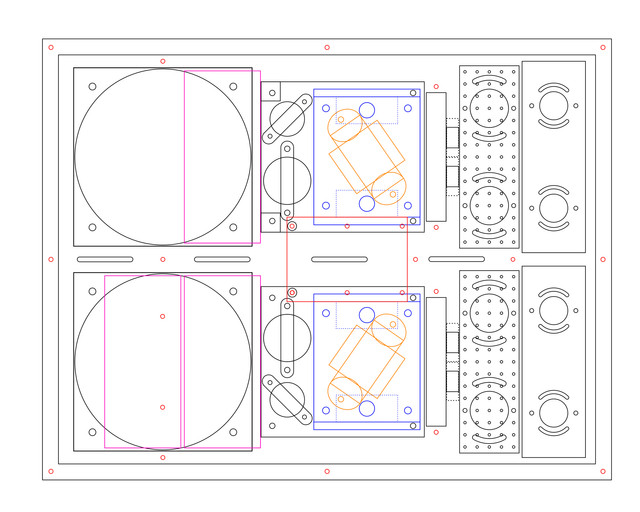

Message #11 par jojolescargot » 12 Juin 2026 à 10:45
Voici le schéma d'implantation :
Ce qui donne :
Assez d'essais !
jojolescargot
Messages: 616
Inscription: 11 Aoû 2021 à 10:06
Localisation: Rennes
Re: Push pull ul kt66
Message #12 par Mad » 12 Juin 2026 à 11:44
C'est joli ! Fait à la mano ?
Mad
Messages: 458
Localisation: Nantes
Message #13 par jojolescargot » 12 Juin 2026 à 11:57
Mad a écrit:C'est joli ! Fait à la mano ?
Non, découpe laser chez John Steel

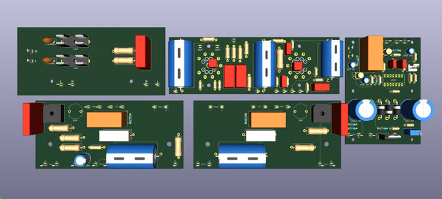

Message #14 par jojolescargot » 12 Juin 2026 à 12:21
Voici le design des PCB :
Il y a la carte temporisation et régulation 12v6
Les cartes pour la HT et celles pour les drivers/déphaseur
Assez d'essais !
jojolescargot
