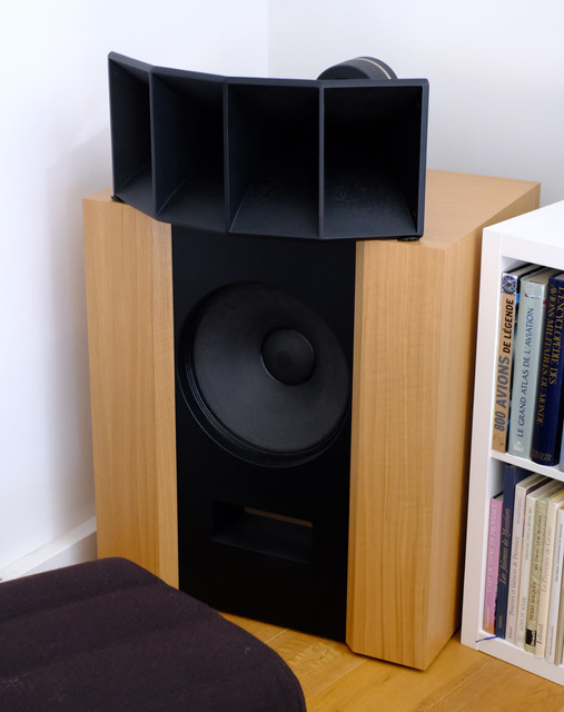

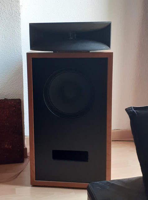

#1 par AJMARS » 01 Juil 2026 à 11:37
Et si je montais le pavillon de celles ci...
Sur celles là
Avec une coupure à 1200 Hz comme sur les Altec 19...
Sur celles là

Re: Pavillon swap...
#2 par Narcose » 01 Juil 2026 à 12:32
Les combinaisons semblent multiples.
#3 par opera » 01 Juil 2026 à 12:45
Oui mais le filtre d'origine, Altec N1201, coupe à 1200 Hz
#4 par AJMARS » 01 Juil 2026 à 13:21
Côté filtre je peux faire ce qui est le plus approprié... pas de problème.
#5 par AJMARS » 02 Juil 2026 à 20:31
Ca donnerait ça, ce qui est pas mal...
Et avec les TD2001 montés sur le Arai.
Le Arai fait grosso modo la même taille que le 811 de la 19 sans les cornières de fixation.
#7 par Ha-Re » 03 Juil 2026 à 00:49
Bonsoir André,
je suis curieux de ton avis comparatif de ces swaps, de l'estimation de leur différence générale, grande ou faible... bien qu'on connaisse la bonne différence entre une coupure à 800 et 1200, tout comme un 30 et 38, ou d'un Le Dauphin... mais le faire en vrai et nous faire un retour c'est fun et utile.
Attention de ne pas empiler 38+30+pav ça te rappellerait tes envies de 46 ou d'un médium dédié... compact ou plus moins... attention le temps libre de la retraite, profite
#8 par AJMARS » 03 Juil 2026 à 10:01
Narcose » 02 Juil 2026, 21:34 a écrit:Je te souhaite une bonne retraite (demain soir ?) avec pleins de projets... :wink:
Merci
Ha-Re » 03 Juil 2026, 00:49 a écrit:Bonsoir André,
38 + 30... Je ne pense pas, en tout cas pas sans refaire les ébénisteries...
#9 par AJMARS » 03 Juil 2026 à 12:07
Bonjour
A priori, le 4 cellules, privilégie la bande passante dédiée à la compression, le Arai privilégie l'alignement temporel dans le cas d'un filtrage passif.
Reste à faire des essais "en vrai".
