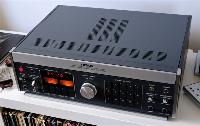

J´ai repeint mes Revox à la bombe Luxens Granit 1 de ches LM.
C´est trés proche du Nextel, ça couvre bien. Prévoir 3 couches.
https://i.ibb.co/WpHYyHHk/20251213-184725.jpg
tontonflo
Messages: 887
Inscription: 28 Oct 2010 à 17:18
Localisation: Agen
Re: Conseils pour peinture capot audiolab
Message #12 par mingus » 04 Jan 2026 à 10:41
Superbe ensemble!!!!
