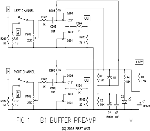

J'ai un projet de préampli Pass B1.

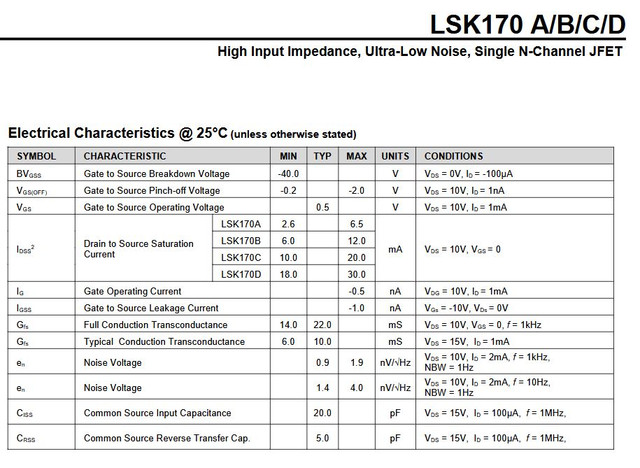

Il va me falloir appairer deux LSK170B par voie. Les J fet d'origine sont des 2sk170 qui ne sont plus fabriqués depuis belle lurette. D'après les recommandations de Nelson Pass : "Tous les transistors sont des JFET à canal N. Les pièces de stock sont 2SK170, LSK170 ou 2SK370, et vous pouvez utiliser des substituts ayant des Idss compris entre 5 et 10 milli-ampères et des valeurs de transconductance de 5 à 30 milli-9i- Siemens."
Il me semble que le LSK170B est dans ces tranches (ça vaut juste une blinde...)
https://www.mouser.fr/fr/ProductDetail/ ... s9IA%3D%3D
Pour l'appairage, j'ai différents schémas (j'avais construit il y a plusieurs années un Plantefeve Zenquito, et j'avais déjà appairé des couples de 2sj74 2sk170 . J'ai trouvé d'autres recommandations sur DIY.
A moins qu'un testeur chinois suffise ?

Pour le B1, on trouve toujours en vente le PCB avec les J-Fets appairés :
https://www.passdiy.com/store

J'ai testé le LSK170. C'est un excellent choix, mais effectivement, son prix est très élevé.Mais, si tu en achètes une paire tous les 20 ans...
FET vs BJT:
Concernant les JFET, ils présentent de grandes dispersions par rapport aux BJT, et le marché regorge de contrefaçons en dehors des circuits de distribution officiels que j'ai mentionnés précédemment. L'offre en boîtier traversant (TO-92) est aujourd'hui extrêmement réduite. Et c'est quasi systématiquement les mêmes références, devenues complètement obsolètes qui reviennent. Le 2SK30, par exemple, équipait déjà des appareils à la fin des années 1960.
Les modèles actuels (dont la majorité sont en SMD) surpassent largement ces "vieux papys" en termes de performances. Il me semble donc peu productif de partir à la chasse aux prétendus vieux stocks et de les trier pour un résultat final aux performances limitées par la techno de 1970.
Cela dit, si tu veux absolument du TO-92, je vois peu de candidats: LSK189, IF170x ou la série Jxxx, des 2SK2145 en //. Il te faudra simplement les rechercher sur les sites des distributeurs (Mouser, DigiKey, etc.). Si tu as encore de bons yeux et de quoi souder des SMD, là il y a le choix: JFE2140, 2SK2145 (double)...
Matchage:
Méthode classique: mesure du courant de drain à grille-source court-circuitée (Idss) avec pile ou alim DC (9 à 24v) et multimètre. C'est précis, flexible et ne coûte rien. Voir sur Google ou DIY.
Bonjour MAD,
Nelson Pass dispose d'une véritable communauté sur DIY audio. Les nombreux experts qui participent au forum et qui ont déjà construit ces projets pourront sans doute te fournir des conseils bien plus avisés que les miens. Tu n'es sans doute pas le seul qui a déjà été confronté à ce problème de remplacement ; ils ont probablement trouvé des solutions viables.
FET vs BJT:
Matchage:
