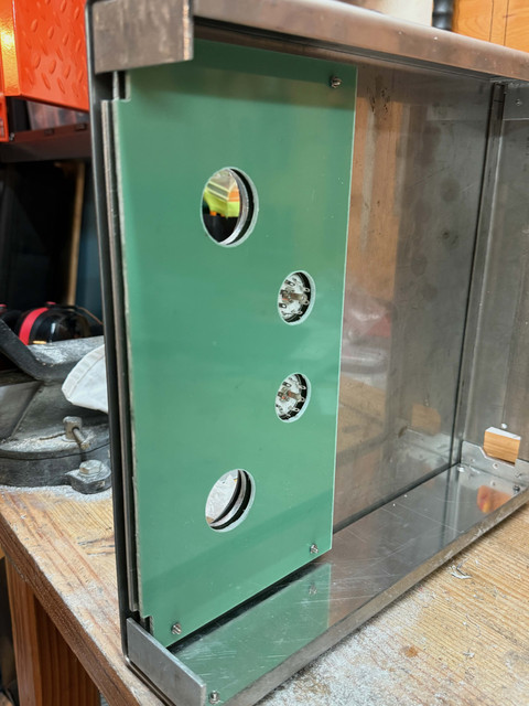

Pour rendre la construction modulaire j'ai fait un sous chassis. Les supports de tubes sont fixés sur la plaque d'alu de 4 mn épaisseur. La plaque d'époxy de 3 mn portera les turrets et le circuit. J'aurai pu me contenter de la plaque d'époxy pour l'ensemble mais j'ai préféré conservé le maximum de rigidité

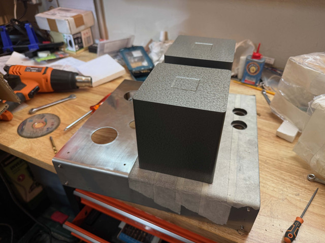

#3 par mambojet » Hier à 10:46
Le problème est que les châssis sont petits et les transfos énormes, ce qui me limite un peu dans ma créativité LOL
Le transfo d'alim est esthétiquement (extérieurement) identique au transfo de sortie
Normalement le TS devrait savoir faire des basses avec 580H d'inductance
https://www.acoustic-dimension.com/iso- ... asheet.pdf
Au niveau hardware, j'ai terminé à 90%. Reste le polissage miroir des châssis.
Pour la face avant je n'ai pas encore décidé: en principe en inox 304L de 5 mn

ça me parait très bien présenté comme ça...

#5 par mambojet » Hier à 11:01
Oui j'ai des Yamamoto magnifiques (mais chers...)

Vu la taille des transfos, j'espère que tu n'as pas de soucis avec tes lombaires.

#7 par mambojet » Hier à 23:53
C'est pour cela que je fais des blocs mono
Bon au final cela va faire environ 25kg par bloc. Peut être un poil plus mais pas beaucoup...
