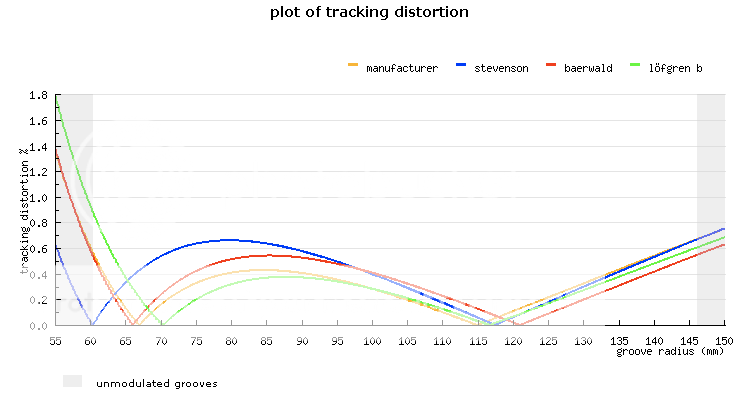

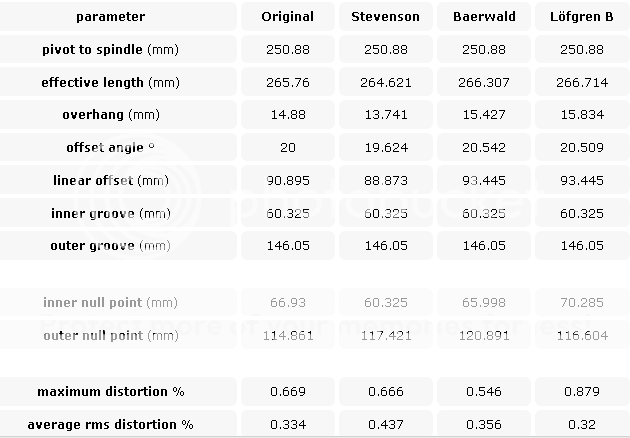

corintin » 18 Jan 2012, 18:10 a écrit:toujours le même bras en graphique comparatif aux grands standards du marché.. peut être peut-il nous expliquer mieux que je ne le ferais moi même les raisons de ses choix.. entre les maîtres Stevenson, Baerwald et Löfgren !
[ http://i404.photobucket.com/albums/pp130/corintin/Image28-4.png ]
J'ai choisi cet alignement car :
A - Baerwald est la norme
Il est partout, y'en a que pour lui.
Mais j'ai bcp de mal avec sa distorsion de fin de face, je veux dire, je les supporte mal.
J'ai tout de même gardé une fin de face proche de lui pensant qu'avec ce supplément de longueur de 1,5 pouce la distorsion serait moindre. (je parle au conditionnel car n'ayant pas encore vraiment aligné avec précision à l'ultraprotractor, je ne sais donc pas encore exactement où je me trouve (oui bill, tu as entendu qqch d'environ réglé (longueur effective mesurée et 20° en suivant le corps de porte cellule)))
B - Loefren B est le meilleur en math
Car c'est lui qui procure le minimum de distorsion RMS sur toute la face.
MAIS, en fin de face, ça monte en flêche, courbe verte, inacceptable sauf avec un 12 pouces.
C - Stevenson est celui qui écoute ces disques
Stevenson n'est pas un audiophile qui passe une plage (tjs la première) pour épater la galerie ou s'auto satisfaire.
Lui, il écoute ces disques jusqu'à la fin parce-qu’il adore la musique.
Il est pire que moi. Il lui faut des fin de face nickel.
Il s'est bien rendu compte qu'a cet endroit, à cause de la chute de la vitesse linéaire, la modulation du sillon était bien plus condensée et donc bien plus délicate à lire.
Et qu'elle était de plus enroulée sur une courbure plus difficile à négocier.
Alors il a carrément placé son second point tangentiel en fin de face. Il peut même aller lire l'étiquette s'il le souhaite.
Y'a plus que Rega qui aligne stevenson de nos jour je crois ...
Et dans le passé, les historiques SME.
Que des trucs très high-tech qui ne "jouent" pas, c'est connu
C'est une bonne solution mais, bon, un peu extrême tout de même.
Tous les disques ne finissent pas aussi près de l'étiquette, il doit donc y avoir un moyen de grapiller un peu de disto.
D- Bauer est absent
E- 20° est pile une graduation
Raison très pratique, l’étau tournant de la fraiseuse portant le brut d'alu est gradué par index de 1°.
C'est donc assez facile de le tourner et d'être sûr qu'on est bien sur 20°.
On peut aussi repositionner facilement (j'ai du changer plusieurs fois la pièce de face lors de l'usinage et donc osciller entre +20 et -20°)
Finalement, cet alignement propose un compromis entre Baerwald pour la fin de face (en 10,5") et Lofgren B pour le reste.
Ma valeur RMS est entre ces deux méthodes.
A confirmer quand j'aurais tracé et aligné au poil mon montage.
