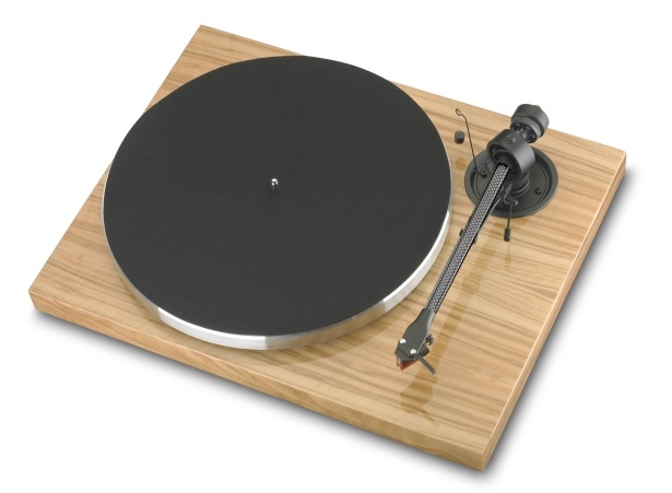

#6 par reapercrew » 26 Mai 2014 à 20:17
Je reviens sur la distance d'installation de ce bras, finalement l'overhang était de 18.5mm car mon bras est celui d'une Pro-ject Expression III, comme celle-ci:
J'ai donc placé le bras à 200mm pile, puis avec le bearwald arcprotractor de Stephlouv pour un bras Pro-ject installé à 199.4mm en compensant légèrement pour être dans 0.5mm de tolérance de réglage je suis tombé sur un résultat plutôt bluffant...
Comparé à mon RB300 ce bras 8.6 Carbon et sa planchette en Mocutaiba l'on laissé sur place, étonnant!!!
A cellule équivalente, une Sumiko Pearl, j'ai finalement gardé le Pro-Ject et refilé le RB300 à la sister pour son anniv'
Me reste qu'un petit problème de masse à régler, car j'ai un léger "humm" avec l'audible illusion du salon que je n'avais pas avec le pré sur lequel j'ai testé les deux platines...
J'ai hâte que ça chante comme il faut sur l'audible!
Encore merci à tous pour vos conseil et mises sur les bonnes pistes!!!
