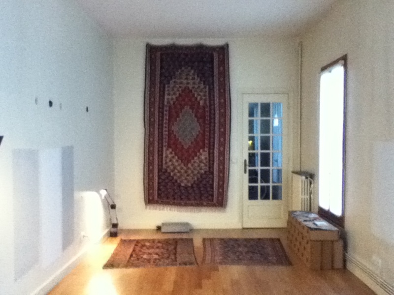

Bon, grosso modo, ma pièce c'est ça :
Vous avez pu en suivre qq évolutions sur le forum.
Enfin, c'était, car aujourd'hui, c'est ça :
Je sais, c'est très zen.
La suite au prochain épisode... Bonne nuit les lapinous.

C'était mieux avant....
Ta pièce semble longue...
DAvid
DAvid

Très WAF, tes nouvelles enceintes. Elles se font complètement oublier.
Par contre, je trouve que ça ressemble vachement à une pièce dédiée...

Vu la déco
Si c'est pas une pièce dédiée, ça y ressemble fortement quand même.
Pour moi une pièce non dédiée, c'est une pièce a vivre dans laquelle on mets le système HI-FI

#5 par dofé » 15 Déc 2014 à 10:41
En tout cas, on dirait qu'il y a des objets qui apparaissent sur le mur à gauche... c'est le début du traitement?
Sinon c'est quoi les enceintes? Mieux que les SP9....?

#6 par capvert » 15 Déc 2014 à 11:15
On dirait des essais de peinture plutot.
Benoit, alors ?
Benoit, alors ?

#7 par arno » 15 Déc 2014 à 12:37
Exact, grosso modo 8 sur 3,20.
Disons, qu'il y a un quart de la pièce encombrée par du matos, le reste est respirable.
Exact. Les panneaux acoustiques de Choukard sont partis il y a qq semaines. epuis, il a monté une nouvelle gamme (était au salon, PYT).
J'y retourne, on commence à abattre le mur.
Verity Audio

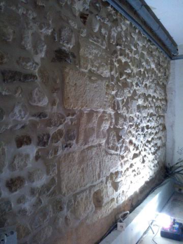

#8 par arno » 31 Déc 2014 à 18:26
ça avance...
La pierre est mise à nue, nettoyée et rejointée.
L'évacuation d'eau de l'étage est déviée et sera dissimulée dans une soffite, laquelle sera comblée avec de la laine de verre. cette soffite restera ouverte des deux cotés (plaque de mousse d'un coté, communication avec faux plafond de la pièce d'à coté, lequel sera également amorti) et deux aérations supplémentaires seront aménagées pour éviter tout effet "peau de tambour".
Les gaines électriques sont passées. Le muret de carreaux de plâtre fait 10 cm d'épaisseur et sera comblé.
Electricité puis peinture à venir...

#9 par philoucmoi » 01 Jan 2015 à 23:27
très joli mur
