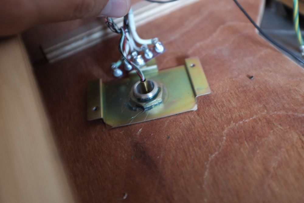

Bonjour à tous,
Je désire démonter un bras d'une platine mais je bloque sur un point. Le fut du bras est fixée à la plinthe par un écrou. Mon problème, il y a comme une sorte de vernis sur l'écrou et quand j'essaye de l'enlever ça bloque ...
Quelqu'un a déjà rencontré ce genre de problème ?
merci d'avance !
merci d'avance !

Tu as essayé de mettre de l'acétone sur le vernis pour l'enlever?
Je suppose que ça doit être du frein filet. Fais une recherche sur Google pour savoir comment on peut l'assouplir.
Edit: j'ai jeté un oeil vite fait en cherchant "dissoudre frein filet". Les solutions qui reviennent le plus sont
-chauffer au décapeur thermique
-acétone
-grosse dose de WD40
-acétone

1000 merci mkl je n'ai rien de tout ça en stock, je vais me procurer de l'acetone pour commencer

C'est ce que j'essaierais en premier. Le décapeur, ça me parait un chouille risqué ici.
