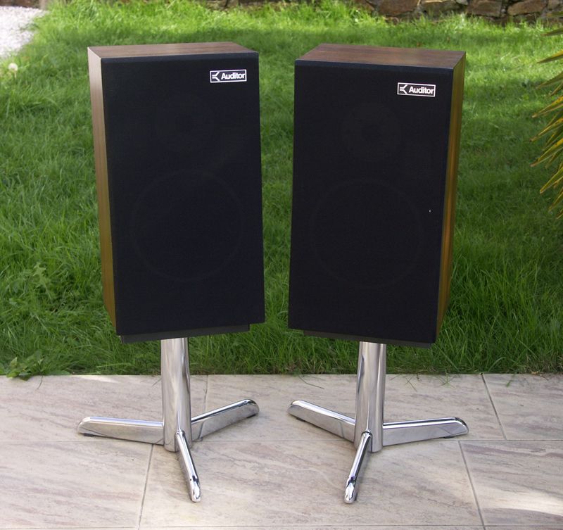

le petit Cyrus serait le parfait compagnon de mes Auditor AD300 restaurées / améliorées elles aussi (et aussi en vente). leur membrane Bexiflex se mariant parfaitement avec la vivacité du Cyrus.
un beau mariage de deux produits de l'ouest, issus de deux passionnés qui essayent d'améliorer l'ordinaire.
