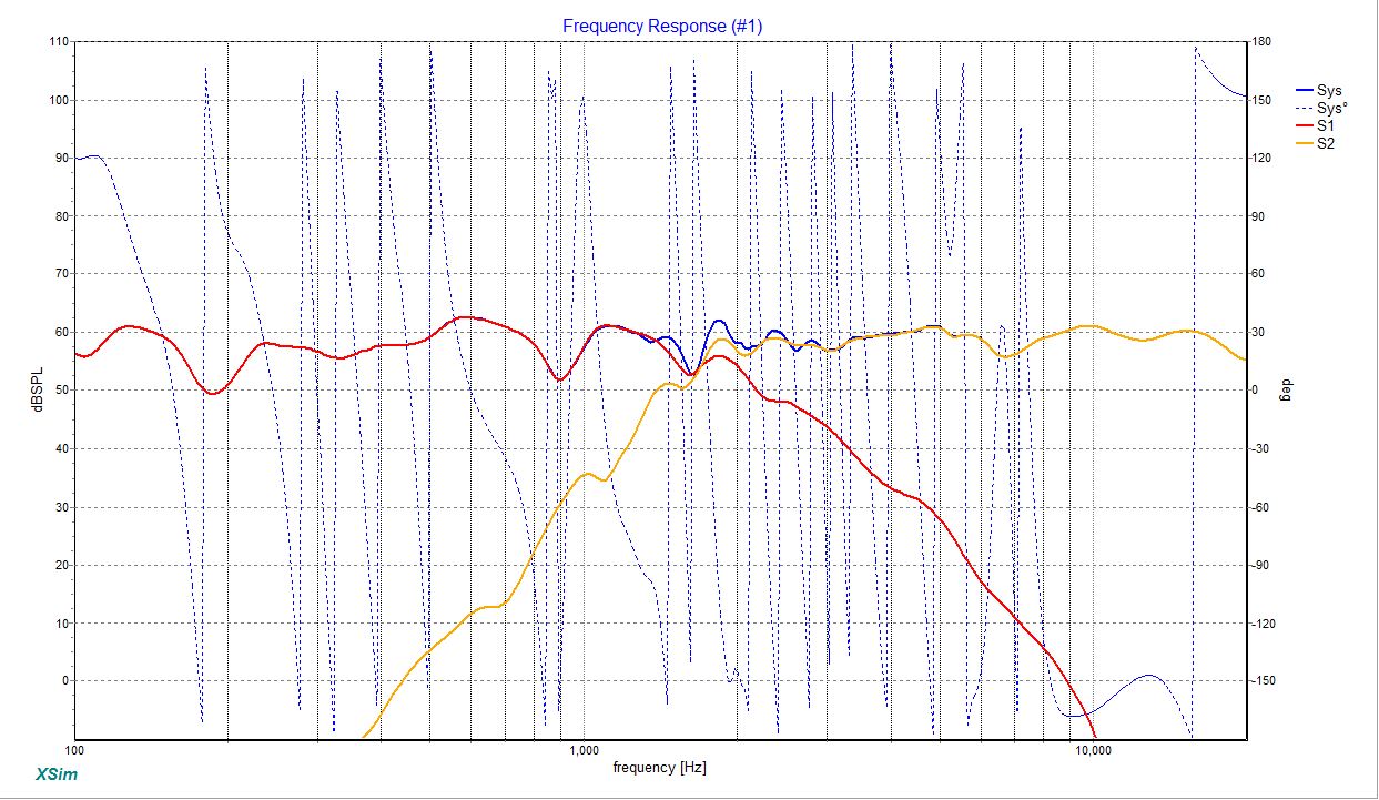

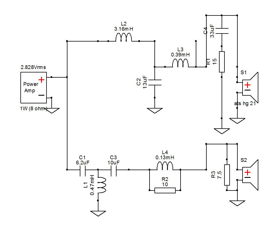

Après plusieurs essais sur Xsim, je tombes la dessus.
pour y parvenir, le filtre est complexe
J'ai tous les éléments pour constituer les filtres, et même si je ne sèches pas les condos au four à gaz ( That's the point), mais au four à pain, je devrais être en mesure de vérifier la validité des prédictions.
Si celles ci se confirment, je plancherais sur un filtre bien plus simple, afin de comparer.
Je vérifierais la valeur des composants avec Limp.
DAvid

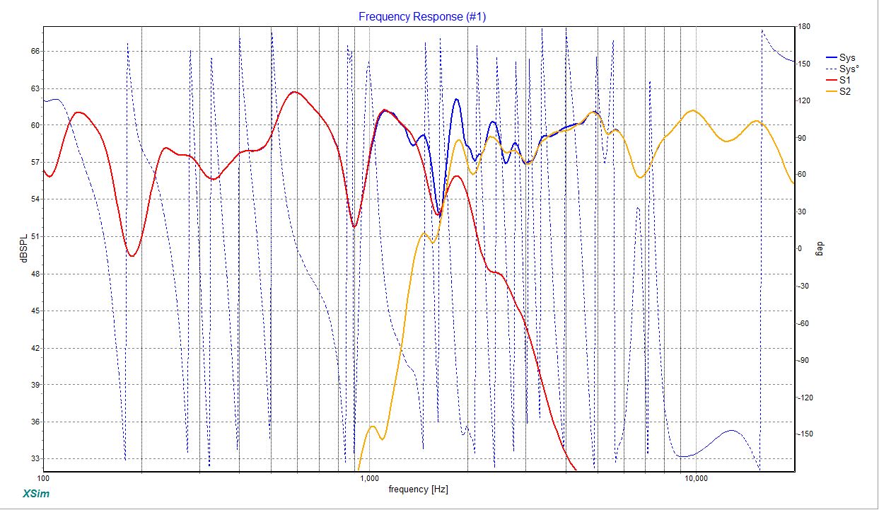

-- 02 Jan 2016 à 08:29 --
Les courbes vu avec une autre échelle sont moins foupoudav's...
( il y a autant de creux et de bosses pourtant)
DAvid
