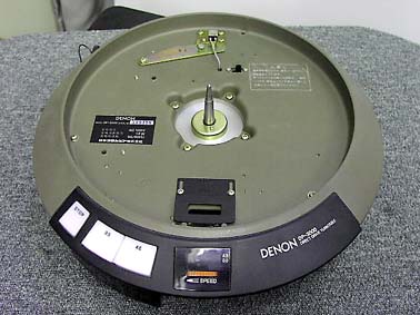

Bonjour !
Un mien très cher ami possède une platine Denon DP 3000 dont le moteur s'emballe et se met à tourner à un rythme effréné... Il est en Bourgogne mais passe souvent par Paris; auriez-vous des adresses de réparateur à lui indiquer ? La dernière qu'il a faite, on lui a demandé 70 euros avant de dire bonjour... Ou bien, si un vert velu pouvait s'en charger moyennant quelques boutanches (je rappelle qu'il habite en Bourgogne

tkriri » 21 Juin 2017, 15:03 a écrit:Bonjour !
Un mien très cher ami possède une platine Denon DP 3000 dont le moteur s'emballe et se met à tourner à un rythme effréné... Il est en Bourgogne mais passe souvent par Paris; auriez-vous des adresses de réparateur à lui indiquer ? La dernière qu'il a faite, on lui a demandé 70 euros avant de dire bonjour... Ou bien, si un vert velu pouvait s'en charger moyennant quelques boutanches (je rappelle qu'il habite en Bourgogne :wink:
Merci et bonne fin de semaine,
Thierry
Thierry bonjour
en fait il faut enlever le plateau tu as une pièce mobile ( comme un patin alimenté en jus) positionné au dessus du réglage de fréquence 50/60 hz qui sert à entrainer le plateau et à réguler la vitesse de rotation.
cette pièce est mal positionnée AMHA. il suffit de la remettre au plus prés du plateau..
Surtout que ton ami ne la fasse pas tourner telle qu'elle il risque de griller le moteur.
http://www.geocities.ws/bc1a69/dp3000-2.jpg

#5 par trodesson » 21 Juin 2017 à 17:58
Ces platines ont un système de contrôle de la vitesse magnétique : une piste magnétique est déposée a intérieur du plateau et il y a une tête qui lit les "tops" enregistrés sur cette piste : Vérifier que tout est propre et que la tête n'a pas bougée

#7 par mkl » 21 Juin 2017 à 21:24
bt761 a écrit:Thierry bonjour
Heu, cette pièce n'entraine pas la platine, elle sert juste à réguler la vitesse.
trodesson a écrit:Ces platines ont un système de contrôle de la vitesse magnétique : une piste magnétique est déposée a intérieur du plateau et il y a une tête qui lit les "tops" enregistrés sur cette piste : Vérifier que tout est propre et que la tête n'a pas bougée
Il me semble qu'il faut faire attention à ne pas toucher à la piste magnétique sur la plateau, il faut donc prévenir Cristobal de faire attention lors des manipulations.

#9 par ManuelB » 24 Juil 2017 à 17:13
Bonjour à tous qui avez contribué à ce fil!
Et bonjour à toi, Thierry (je ne sais pas si on se connaît...?)
Je suis un très bon ami de Cristobal, le possesseur de la platine Denon DP-3000. Il me l'a remise hier et j'ai commencé à inspecter les éléments (voir ma présentation pour un peu plus de détails, mais en résumé : je répare régulièrement des instruments électroniques voire du matériel de sono ou hifi).
Merci pour vos contributions ! Je commence par répondre / réagir à vos observations
1) Doum : tes liens vers AMP8 m'ont permis de voir que cette panne semble fréquente sur ce modèle : j'ai effectué une traduction des infos en japonais concernant la réparation des deux platines DP-3000 en réparation chez amp8 et j'ai appris que:
- le client qui a déposé ses 2 platines Denon en a une des deux qui s'emballe comme le fait celle de Cristobal.
- le technicien d'AMP8 (entre autre a procédé) au changement des condensateurs et transistors des cartes, mais également et surtout, semble avoir changé le potentiomètre de réglage de la vitesse. Je vais donc regarder très scrupuleusement l'état du bloc lampe néon + potentiomètre du réglage de vitesse.
2) BT761, Trodesson et Mkl : Effectivement, il y a une piste magnétique... Je n'y ai (presque) pas touché. Ce que je peux dire, c'est que peux importe le réglage de la distance tête de lecture magnétique / piste, la platine s'emballe indifféremment, qu'on soit en 45 ou en 33 tours.
à noter que cristobal n'a jamais changé le réglage de la tête, ni avant, ni après la survenue de la panne.
3) Doum : j'ai bien noté la suggestion de vérifier que la connexion / soudures des câbles sont OK au niveau du moteur. Mais le bloc bobine étant serti dans le bloc moteur, il est impossible de le vérifier (voir sur cette page http://www.amp8.org/amp-etc/record/denon/dp3000-2.htm les photos C4-A et C5). Mon instinct me dit que c'est peu probable. Le tout est visuellement en très bon état. J'approfondirai donc cette piste en dernier recours.
Enfin, je voudrais vous faire part d'un phénomène curieux :
La lampe de néon (celle qui permet de voir, par stroboscopie, si la vitesse en 33/45 rpm est bonne) ne s'allume pas... Sauf si je la touche avec mes doigts ! Elle s'illumine alors à l'endroit où je la touche sur le verre (ce n'est pas un faux contact du culot de la lampe, car le phénomène ne se produit pas si je touche la lampe avec un objet en plastique : c'est donc mon corps qui doit faire le lien entre la terre et le +. J'imagine que c'est un peu comme avec un tournevis testeur...)
Il me reste encore plein de choses à inspecter. Je pense que je vais tester déjà la capacitance des condensateurs, et mesurer le gain des transistors (ça va me tenir occupé pendant un moment). Je vous tiendrais au courant de mes avancées, mais si vous avez des conseils / d'autres pistes, je suis preneur.

#10 par ManuelB » 30 Juil 2017 à 18:54
Bonjour à tous,
Eh bien voilà, je pense avoir réussi à réparer la platine, qui tourne désormais comme il faut, en 33 et 45 tours/minute.
- En ouvrant le boîtier qui abrite la lampe à néon + le variateur, un fil était déconnecté : la soudure était mauvaise, mais je pense que c'est moi qui ai fini d'achever la connexion à l'ouverture. J'ai donc refais une soudure.
- J'ai dessoudé tous les condensateurs (chimiques + papier) et les ai testés : certains condensateurs chimiques (pas les condensateurs papier) donnaient des valeurs fausses : je les ai donc changés.
- J'ai testé sommairement les transistors pour voir si certains étaient en court-circuit, mais RàS à ce niveau-là.
- j'ai testé les diodes et la bobine : la encore, RàS.
- Les réistances étaient à priori OK, elles aussi.
Résultat : j'ai remonté l'ensemble et désormais, la platine tourne de nouveau normalement.
Je signale une chose que j'ai mis du temps à trouver : le schéma électrique ne se trouve que dans la notice version US, dispo ici: https://www.vinylengine.com/ve_downloads/index.php?denon/denon_dp-3000_3500f_3700f_en.pdf
Bonne fin de week end à tous !
