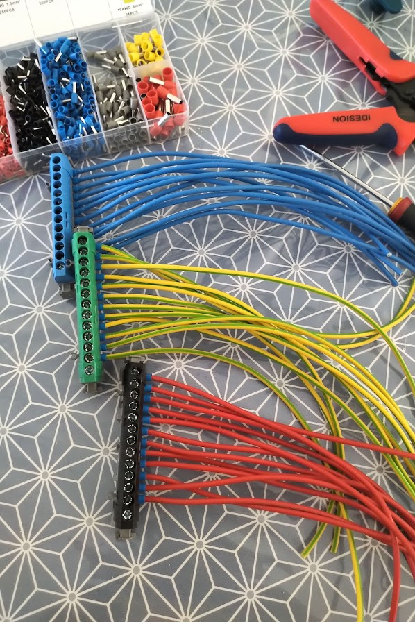

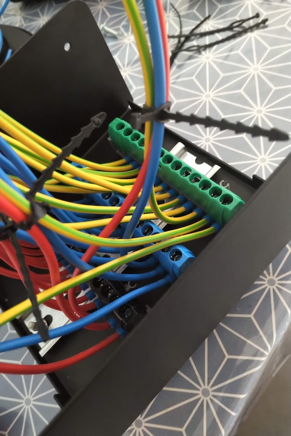

Bonsoir, me voilà dans un projet que je voulais mettre au point depuis un moment.
J'ai multitudes de câbles secteurs, tous en fiche furutech gold/cu/rhodium jenalabs, dnm, siltech , une multiprise etp6e et la prise murale furutech rhodium. Me diriez vous, il est bien équipé le bougre.
Du coup, j'ai cherché et j'ai trouvé. J'ai besoin de 7 alim, mais je prends large, 12 alim!!!! Sisi.
Donc je commande un boîtier de scène pour châssis d neutrik. Des powercon, une plaque murale, etc.
Voilà mon petit projet que j'ai commencé à monter ce soir de la prise murale jusqu'au boîtier.
Tout le reste partira dans les petites annonces même si mon ensemble marche moins "bien" les connections sont sûres. Une fois que tout sera branché, on testera les phase de chaque appareil et on fera en fonction.
Voici quelques photos.

Comment gérer la phase secteur ?
C'est un peu l'avantage des prises Schuko...

Narcose a écrit:Comment gérer la phase secteur ?
Au moment du câblage du boitier, mais l'inconvénient sera que chaque prise sera "dédiée".

Oui et non, je vais changer les prises de chaque appareil aussi donc je le ferai sur ceux là.

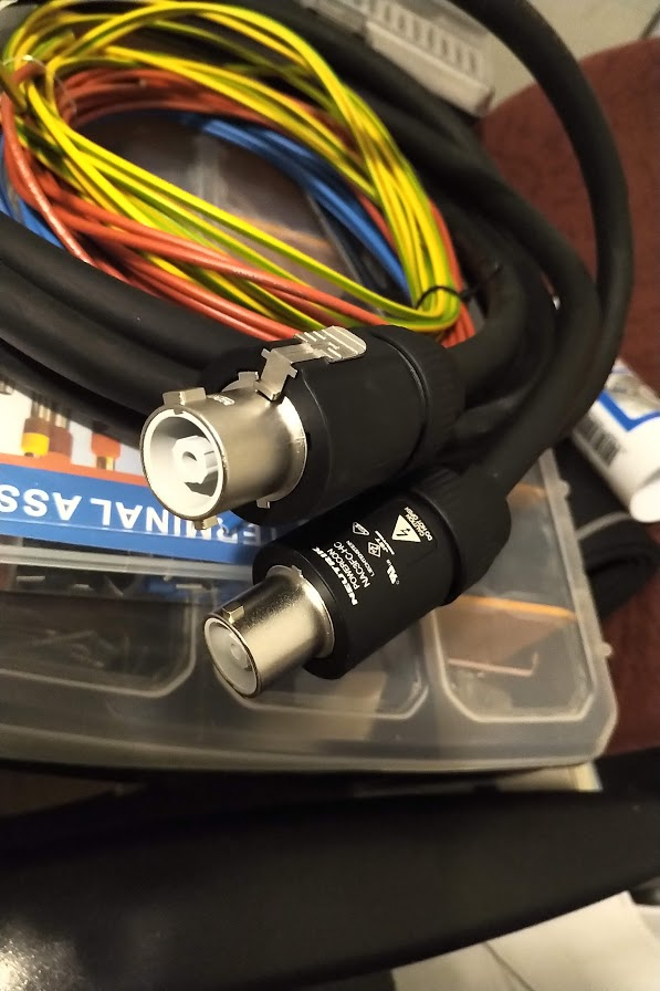

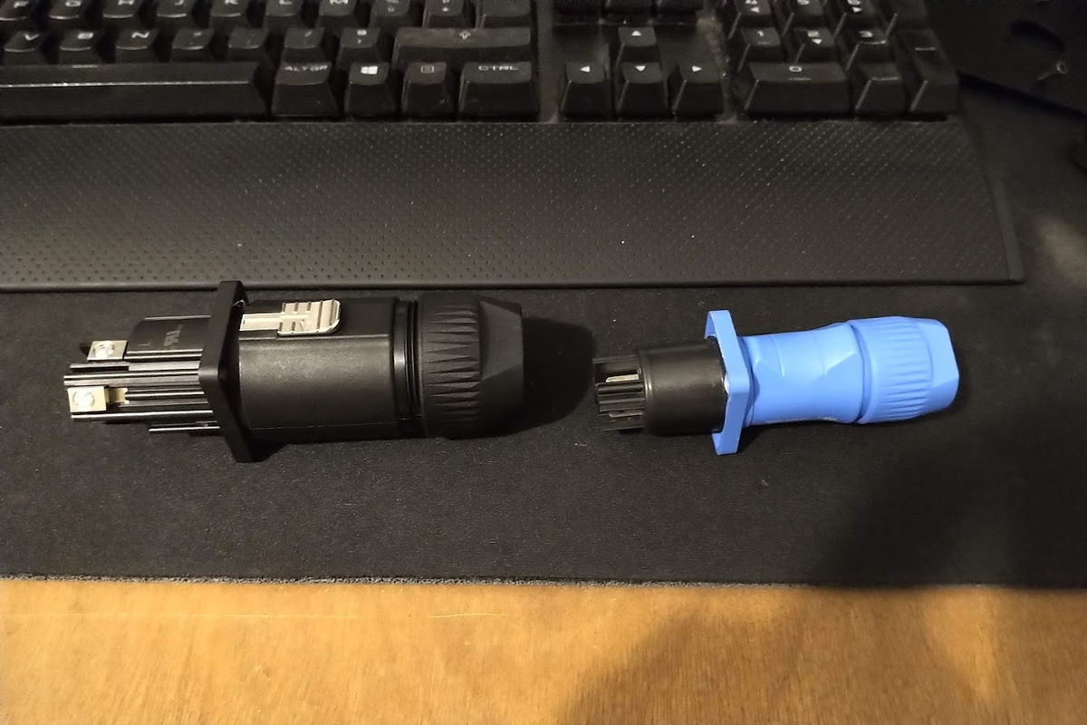

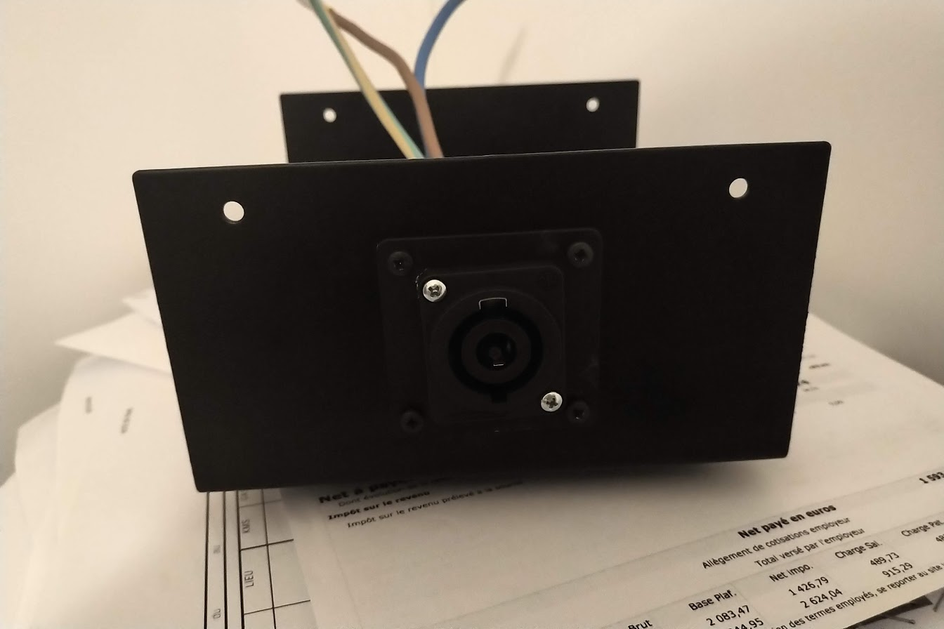

un peu de nouveau !! j'ai un peu changé, j'ai mis des powercon 32a en sortie murale et en entrée barrette.

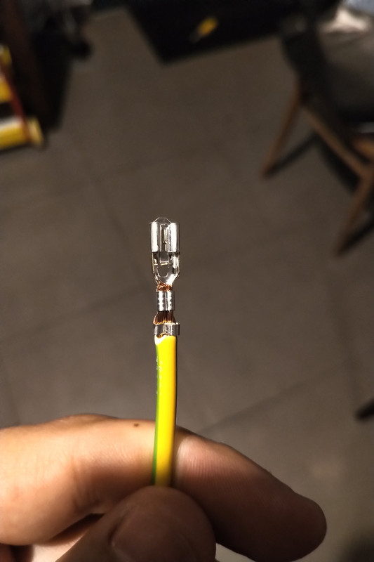

J'ai enfin trouvé une pince pour les cosses neutrik nlfaston, une sorte de molex/amp en 2.5mm²; je préfère sertir comme conseillé par neutrik, j'aurai pu souder mais on sait jamais.
