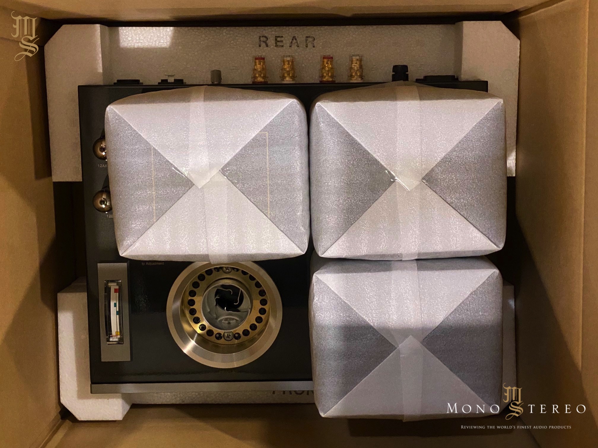

Oui, il y a eu semble t'il quelques séries PSVANE de luxe gros bulbe dont l'embase cassait. Jamais eu de problème avec mes 845 chinoises (845A et 845B), c'est simplement costaud et increvable.
Concernant les lampes de la belle époque, il y avait également des défauts et hors spécifications dans les lots et c'était du simple consommable jetable, de part les quantités produites et le prix.
L'avantage de l'armée, c'est qu'elle décidait la façon de faire le tri et donc ce qu'elle refusait, parfois un lot entier sur la base de quelques lampes non conformes. Facile ensuite de dire après tri que c'était fabriqué  pour "gagner une guerre".
Sinon l'outil de Bruno est impec, mais ne conviendra pas pour l'AirTight :

Oui je confirme le tuyau va être un peu compliqué pour les AT…
Mais bon avec vos conseils et surtout en le faisant en plein jour et pas le soir, ça a été beaucoup plus simple…
