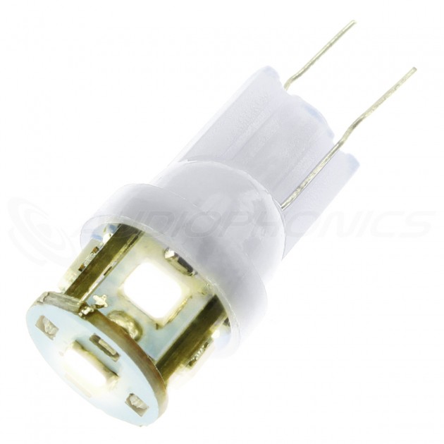

J'ai commande ceci :
https://www.audiophonics.fr/fr/ampoules ... 17067.html

Oui, ça marche très bien, j'ai remplacé les deux en pinçant l'extrémité des fils avec ceux des ampoules, les deux côtés préalablement étamés + petit point de soudure, je regrette juste de n'avoir pas inséré avant un petit bout de gaine retractable pour bien isoler mais la distance devrait suffire... en revanche les deux vu mètres en dessous restent éteints. J'ai bien repéré les loupiottes bleues à remplacer mais il faut démonter beaucoup de chose avant de les atteindre...
