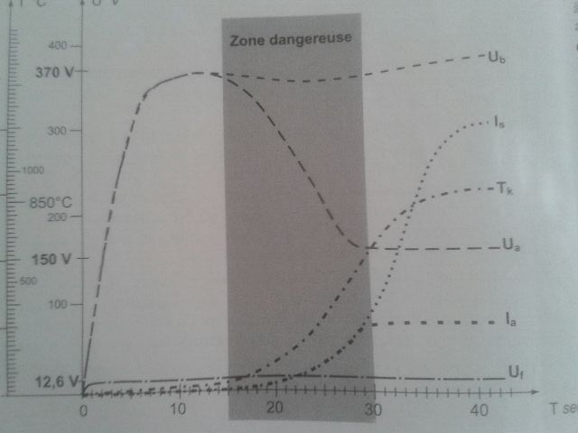

Le sujet concerne une temporisation que je souhaiterais mettre en action pour la mise hors tension de l'alimentation secteur de mon système composé d'un préampli à tubes et de 2 blocs Mono à tubes.
La raison en est simple, assurer longévité aux tubes. Pour l'instant, une fois ma séance d'écoute terminée, je mets hors secteur les blocs d'amplifications environ 1/2 après que le préampli n'envoie plus de signal, (pas de source activée et volume mis à zéro). 2 à 3 minutes après cette extinction des blocs, je coupe l'alimentation du préampli. Le problème c'est qu'il m'arrive d'oublier de remonter à l'étage pour mettre hors tension tout ce petit monde.
J'aimerais trouver le moyen de pouvoir réaliser un système avec une consigne de temporisation pour les blocs de puissance et une consigne de temporisation pour le préampli. La mise à nouveau en tension se faisant pas réarmement quand je veux à nouveau faire plaisir à mes oreilles.

Bonjour Jean-Yves,
Il ne sers pas à grand chose sinon à rien de mettre hors tension tes appareils avec un ou plusieurs relais temporisés.
D'autre part ce n'est pas la mise hors tension dont il faut se préocuper si on souhaite préserver durée de vie et fiabilité, mais bel est bien à la mise sous tension. Ce qui use généralement les tubes c'est principalement une tension de chauffage plus élevée ou encore l'application de la HT directement (diodes) ou à froid.
Contrairement à une alimentation à semi-conducteur l'emploi d'une valve dans l'alimentation procure une montée progressive de la HT qui n'est pas vraiment suffisante pour protéger parfaitement les tubes. Pour se faire il faut un temps minimum... voir tableau ci-dessous..
les détails ici : http://officina-tron-audio.blogspot.com ... timer.html
Pas besoin d'attendre il te suffit d'arrêter la musique, de couper les amplis, puis le préamplificateur .
Salutations. Tony
