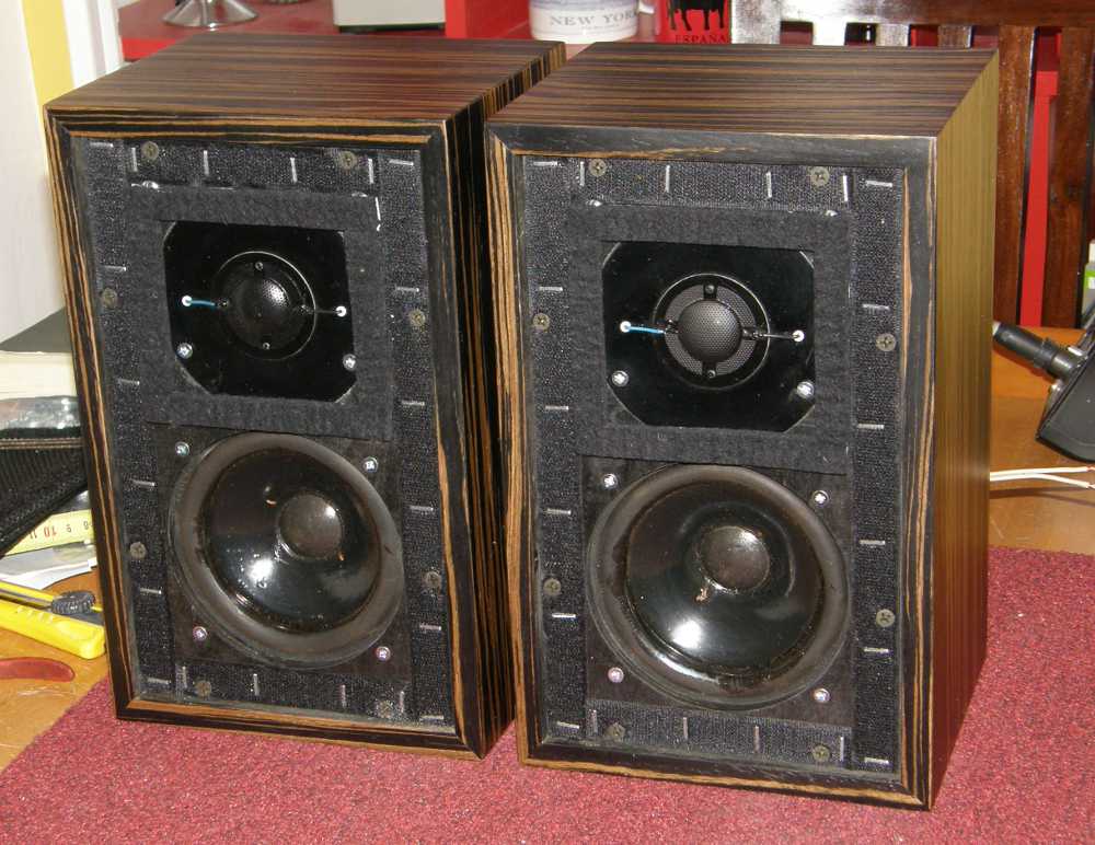

Message #1 par tonyma » 02 Mar 2015 à 19:17
mes LS3/5a sont terminées,voici quelques photos, les caisses viennent de Moldavie, les HP sont de la récupération, le reste vient de chez Falcon et respecte donc le cahier des charges Rogers...

Message #2 par mkl » 02 Mar 2015 à 20:34
Joli travail.
Une question de béotien: à quoi correspondent les emplacements inutilisés sur le filtre?

Message #6 par petitmarquis56 » 02 Mar 2015 à 22:19
Bien vu !
Tu as pensé à mettre des vis noires ?
Ca pique un peu  :wink:

Message #7 par AJMARS » 02 Mar 2015 à 22:24
Juste un peu de peinture noir mat sur les têtes et le tour est joué.
Sympa le montage, les HPs ont l'air en bon état.

Message #8 par moulay » 02 Mar 2015 à 22:41
Hello
je viens de comparer tes photos avec mes Rogers que j'ai sous les yeux, bravo bon travail il ne manque plus que la peinture noire sur les têtes de vis.

Message #9 par tonyma » 03 Mar 2015 à 10:03
c'est vrai qu'il y a pas mal de vis et que ça fait bricolage, j'avoue que je n'avais meme pas penser a mettre de la peinture noire, j'avais acheté un set de visserie chez falcon, l'interet étant d'avoir tout le necessaire réuni y compris les entretoises pour le filtre a la bonne taille,
j'ai laissé comme ça pour l'instant car de toute façon je les écoute avec les caches

Message #10 par AJMARS » 03 Mar 2015 à 10:16
C'est un détail, le travail réalisé a fière allure, on trouve de petits pots de peinture noir mat chez les magasins de bricolage, spéciaux métaux... en 10 mn c'est fait.

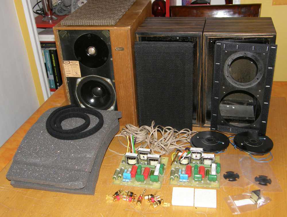

Message #13 par tonyma » 03 Mar 2015 à 18:22
les caisses ont été achetées sur Ebay a un vendeur en Moldavie : userid09052012 ce sont celles-ci : http://www.ebay.fr/itm/Pair-Speaker-Box ... 3f4060f005  en finition noyer, disponibles egalement en finition rosewood (plus cheres) ou ebony, belle fabrication,  seuls les caches avant et le bornier font cheap, remplacés, emballage soigné, compter 2 mois pour la livraison : 150€ (dont 50€ de port);
les T27 achetés sur Ebay 70€ (j'en avais acheté sur ce forum mais ils ne me plaisaient pas), on peut en récupérer sur des KEF Chorale qu'on peut voir passer parfois a 50-60€, c'est ce que je pensais faire mais je n'ai pas pu me résoudre a dépouiller mes Chorale, j'ai préféré refaire leur filtre et elles sonnent plutôt bien;
les B110 je les avais en stock (sinon compter 120€ pour une paire en occase) on peut en récupérer sur des KEF Concerto
le bornier ici : http://www.ebay.fr/itm/360973971722 : 10€
le reste chez Falcon acoustics, le plus cher etant les filtres, le reste se décompose en joints, caches avant en jersey, quincaillerie,cadres tweeters, mousses entre les tweeters et les filtres,mousses isolantes,
, ce qui fait une addition salée mais quand on voit la cote actuelle des bac l’opération peut s'avérer intéressante si l'on considère qu'on part avec des filtres neufs et des caisses nickels,et si l'on dispose des HP, et puis il y a le plaisir de les assembler, on est quand même 200€ en dessous des moins chères qu'on puisse trouver en occase
