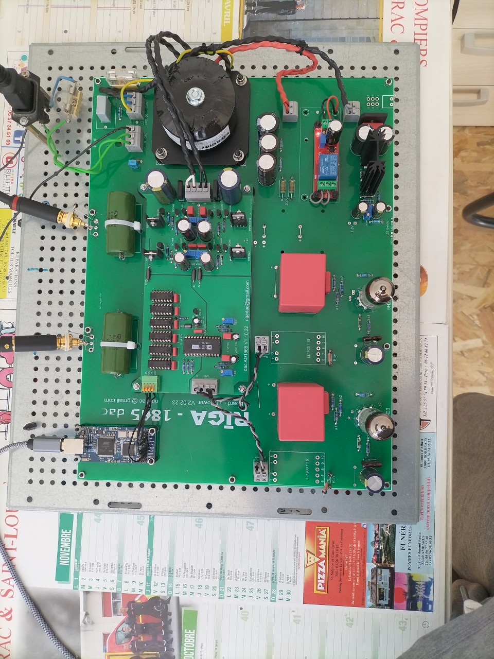

Message #9 par Tron_ic » 18 Avr 2023 à 15:15
Bonjour à tous,
Ci-dessous une version du DAC Riga presque totalement assemblé par son concepteur Bernard.
Son message original sur le Bleu : http://www.forum-bleu.com/t2859p40-dac-riga-1865#95704
Pour l'occasion un transformateur d'alimentation spécifique à été réalisé. Nombres de possibilités et configurations sont possible comme par exemple un fonctionnement sans transformateur inter étage. (by-pass). On pourra opter ou pas pour l'emploi de 2 petites selfs de filtrages etc..
Salutations. Tony
Le Blog audio de Tony

Message #10 par fdracing » 18 Avr 2023 à 20:23
Beau projet   :wink:
perso je réduirais la longueur des liaisons i2s ainsi que leurs connexions , c'est que du clock qui passe la dedans
je séparerais le pcb dac sorties du pcb alimentations aussi

Message #11 par Tron_ic » 19 Avr 2023 à 07:43
Bonjour à tous, bonjour fdracing
fdracing a écrit:Beau projet   :wink:
Merci pour lui. En effet, c'est un beau projet qui plus est à notre époque assez unique. J'ai hâte de terminer mon exemplaire.
fdracing a écrit:perso je réduirais la longueur des liaisons i2s ainsi que leurs connexions , c'est que du clock qui passe la dedans
C'est je pense le modèle qu'il venait de terminer. On pourra bien sûr optimiser les longueur et soigner les passages de câbles
fdracing a écrit:je séparerais le pcb dac sorties du pcb alimentations aussi
Ce sont bien deux cartes séparée mais comme on s'en doute elles doivent être associée. L'une est la carte mère supportant tout sauf la carte DAC qui viens s'y fixer. On ne peux donc pas les séparer.

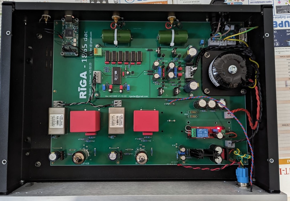

Message #14 par capvert » 19 Aoû 2023 à 18:35
Bonjour a tous,
Voila les premiers essai du DAC RIGA, c'est bigrement bon en l'état, reste les transfos a commander.
Des photos de la bête :
En recherche, toujours...
capvert
Messages: 1848
Re: Projet riga dac ad1865
Message #15 par yann35 » 19 Aoû 2023 à 19:57
Bravo Philippe! Beau boulot .

Message #17 par Tron_ic » 20 Aoû 2023 à 08:18
Bonjour mkl,
mkl a écrit:Beau travail! Ça donne envie de se lancer (mais je n’ai plus tellement envie de jouer avec les tubes :redface:).
A toi de voir et in fine décider si tu pourrais te lancer dans ce genre de projet. Quoi qu'il en soit il n'est pas obligé ni même bien utile de jouer avec les tubes.
Une paire actuelle ou des 6n23p-DR offrira d'excellente performances. Pour info, la configuration adoptée offre selon moi les meilleures performances objectives.
