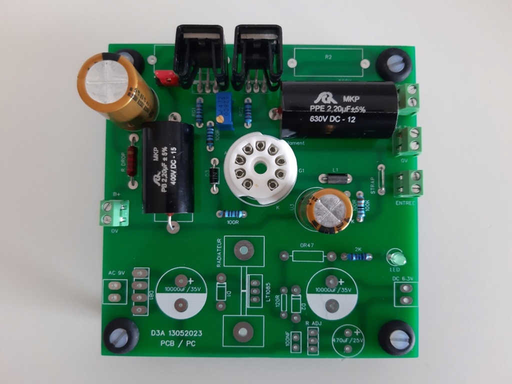

Les cartes pilotes sont modulables et on peux employer une 12ax7, 12bz7 et l'excellente D3a Siemens voir quelques clones USRR..
Ci dessous une carte à base de penthode D3a que j'ai rapidement adapté sur un de mes PCB. Notez les picots en lieu est place de Rdrop et RK pour rendre plus facile la modification et l'optimisation de la polarisation.
Le nouveau PCB spécifique pour la D3A permets de choisir la charge d'anode de cette dernière 1) Résistance 2) CCCS (Cascode Constant Current Source)
Ci-dessous la carte pour le pilote à base de 12bz7. Ici contrairement au pilote D3a le socle et le tube sont implémentés côté circuit imprimé. En effet, j'avais dessiné les PCB pour faire sorti les tubes à l'extérieur. Notez que sur chaque carte pilote une section indépendante peut être utilisée avec un Regutateur type Low Drop LT ou avec un module convertisseur de type DC/DC.
A suivre...

Oui et les PCB nickel y sont pour beaucoup  :wink:
Bruno D
Messages: 7196
Re: L'amplificateur se 300b intégré de tony...
Message #15 par Tron_ic » 24 Mar 2024 à 13:36
Bonjour à tous,
Bruno D a écrit:Oui et les PCB nickel y sont pour beaucoup  :wink:
Merci pour le compliment !
Comme on s'en doute le design et le routage de cartes électronique c'est tout un Art et nombreux sont les pièges !
Ceci dit avec un professeur sympathique et compétant qui prends le temps d'expliquer le pourquoi et ou le comment on fait de réel progrès et on arrive selon son implication à de très bons résultats !
Je profite de l'occasion pour dire bravo à notre ami Capvert car c'est lui qui à dessiné et routé une carte D3A !
Salutations. Tony

Je profite de l'occasion pour informer la communauté que la carte D3A V2 est disponible ici : Kit Pilote D3A.
La version 2 peut fonctionner dans trois configurations différentes. La première est conventionnelle avec une charge d'anode par résistances. La seconde avec une charge CCCS (Cascode Constant Current Source) via deux Fet à déplétion. Et la troisième via un transformateur inter-étage. Ci-dessous une vue de la précédente version.
Notez qu'elle est bien évidemment compatible avec les penthodes semblable à la D3A comme la 6J49P, 52P etc. En outre elle est munie de connecteurs à vis pour faciliter son raccordement.
Comme dirais l'autre c'est pratiquement du Plug and Play !  :cheesygrin:
Salutations. Tony
