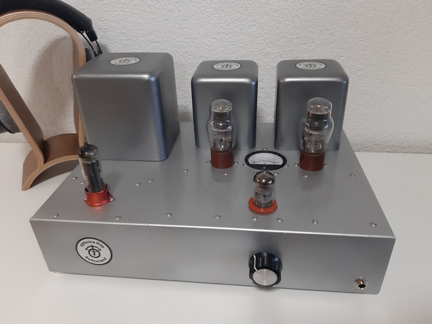

Quel amplificateur pour le registre aigu ? C'est une bonne question et comme on s'en doute elle ouvre sur d'innombrable possibilités.
Disons le tout de suite que pour un aficionados des tubes et encore plus un triodiste et ma fois même pour de nombreux autres les triodes et plus particulièrement les Ht sont incontournables.
Pour ma part je ne peux que suggérer et même conseiller la célèbre, la magnifique petite triode à chauffage direct la 45 !  :cheesygrin:
Attention toutefois, car essayer et écouter un appareil bien pensé, bien conçu et bien réalisé muni de cette chtite loupiote c'est inévitablement l'adopter.
Comme je l'explique dans mon message ici : SE 45 - projet j'ai finalisé le projet d'un amplificateur du genre destiné à un système multi amplifié à 3 voies.
Bien que c'est amplificateur soit ici cantonné à reproduire ce registre particulier il pourra associé a des enceintes de rendement moyen/haut parfaitement être employé en écoute large bande. D'ailleurs j'aime souvent commencer mes séances d'écoute avec ce genre de petite ampoule !
Voici les belles...
Sans aller jusque là, aussi bien dans le cahier des charges que dans le budget on peut envisager réaliser un petit amplificateur SE à base de 6n6p/ecc99 qui serait associé à de petits mais performants transformateurs à noyau amorphe asiatique qui seront plus que parfaits dans ce rôle.
Salutation. Tony

Lupo a écrit:Vends tu parfois quelques unes de tes créations ?
En effet, il m'arrive de vendre via l'intermédiaire des petites annonces du forum certaines créations. Il arrive aussi que je propose une souscription pour un kit complet ou un module. Ceci étant dit, je fais aussi du sur mesure ....
Pour en revenir au sujet on peut aussi employer pour de petits amplificateurs de belles petites triodes (a mon sens sous estimée) c'est la triode 1626. On en dit quelques mots ici : http://www.forum-bleu.com/t1606-cherche ... 26+darling
J'avais réalisé un kit dédié avec cette petite triode associé à des transfos a noyau amorphe qui rends vraiment très bien à un coût très abordable. Dès que j'ai à nouveau un peu plus de stock je pourrais proposer à la communauté un nouveau kit à prix vert.
Salutations. Tony
