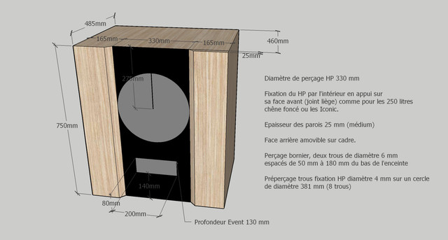

J'ai fixé les HP avec des vis à pentures directement dans le bois mais j'ai 25 mm ce qui est assez épais.
Faut bien mesurer la longueur des vis pour que ce soit le plus long possible mais sans dépasser et trouer la face avant et faire le bon avant-trou (faire des essais sur des chutes).
Il faut faire les avant-trous avant de monter l'enceinte, c'est bien plus facile.

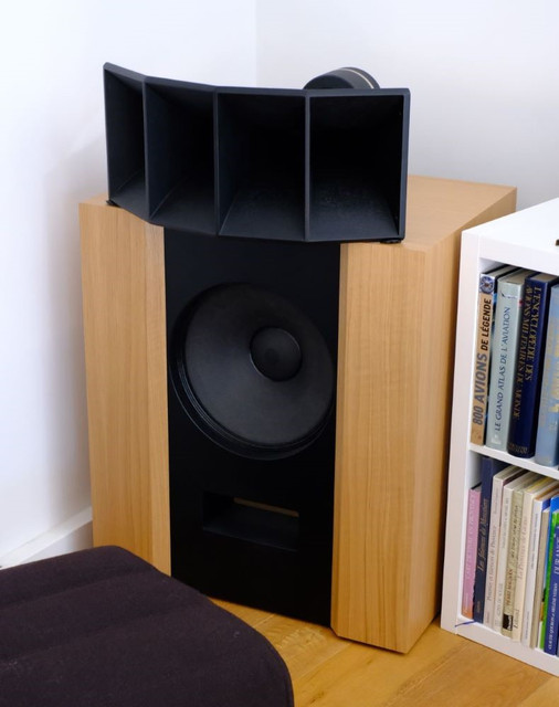

Message #8 par opera » 23 Aoû 2026 à 22:33
Damounet74 » 23 Aoû 2026, 17:20 a écrit:Bonjour à tous !
Alors voilà, j'y arrive enfin: une 2 voies HR à base de composants Altec !
J'ai une paire de Altec 416-8b, une paire de compression 802-8g et des pavillons 811... la modèle 19 étant un peu grosse, je pars sur une charge de 210l interne grosso modo (50 cm de profondeur, 60cm de largeur et 85cm de hauteur) avec le pavillon posé dessus.
Je discute avec un type pas trop loin de chez moi qui pourrait me faire des découpes dans du CTP de bouleau de 18mm.
J'ai quelques interrogations de prime abord:
- à quelle hauteur installer les 416
- quelle serait la taille de l'évent rectangulaire et son positionnement également
Merci
Damien
J'ai fait quelque chose de très proche, + ou - un clone de Valencia avec le 811 posé dessus et deux évents ronds de 100mm. J'ai utilisé du mdf de 19 sauf baffle support du 416 en 30mm et panneau arrière démontable en CTP. J'ai fait le choix du 416 proche du sol en retournant la boite... bon courage pour ce beau projet !

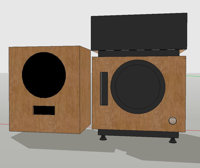

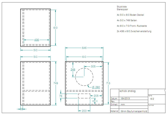

Superbe projet !
J'avais aussi regardé les dimensions de l'Iconic / 612. Par rapport aux 19 elles sont 11.5cm moins large mais 3cm plus profondes. En hauteur c'est un poil plus haut.
Bref la différence n'est pas très significative visuellement (mis à part le coffret pour le pavillon dans la 19), mais cela dépend aussi de la place objective dont on dispose dans son espace de vie...
Voici les dimensions en cm des 612 pour te donner une idée :
Et une simulation que j'avais fait des volumes des 612 comparés aux 19 (les 612 sont à 5cm du sol)
Mad

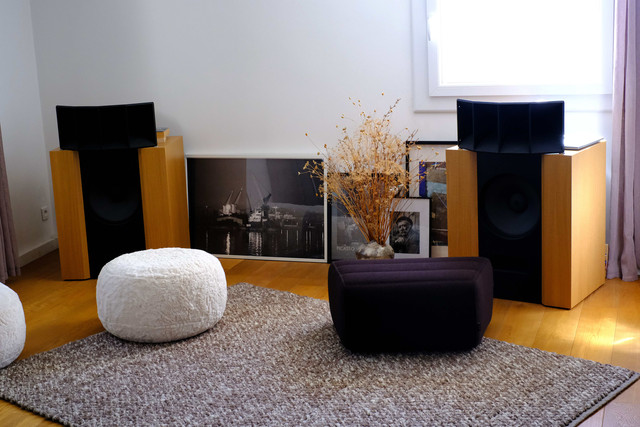

Message #12 par AJMARS » 24 Aoû 2026 à 09:30
Avec le pavillon posé sur la voie de grave de la taille de la 612 "Iconic", je trouve ça pas mal comme proportions...

Message #15 par AJMARS » 24 Aoû 2026 à 11:34
Je suis repassé de 250 litres à 185 (taille Iconic).... et honnêtement, c'est pas significatif sur la perte de qualité en bas, et c'est bien plus logeable....
De tous les systèmes que j'ai au avec le couple 515-8C / TAD 2001 + 4 cellules, 4 systèmes, c'est celui que je préfère.

Message #16 par opera » 24 Aoû 2026 à 11:47
Je confirme, pour avoir augmenté le volume avec un caisson qui intégrait le 811 à la manière des 19 et être revenu en arrière je nai pas non plus noté de différence marquée au niveau du grave. En revanche positionner le grave "au sol" apporte un plus sans atteinte à la fusion des 2 voies.
