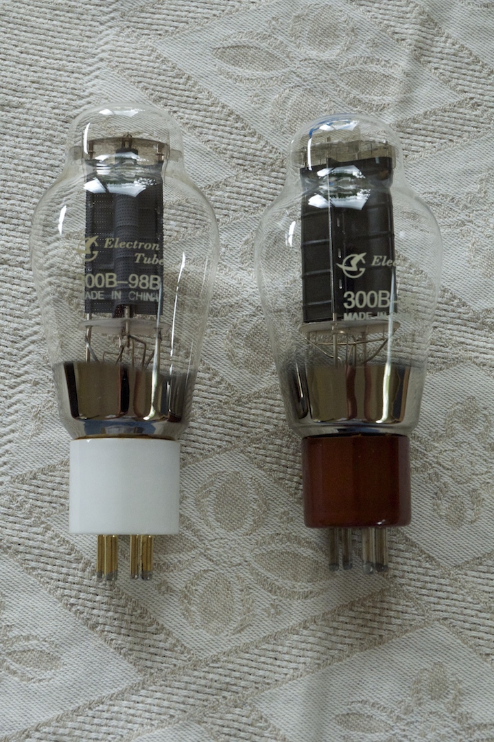

Message #109 par Goulven » 11 Aoû 2014 à 18:59
Venant de recevoir ma paire de 300B-98 Shuguang de base, je me suis prêté à une petite écoute comparative. Au final, je rejoins ce que dit plus haut Cedric. Le caractère de la 98B n'est pas aussi "typé" 300B que le modèle de base. Je préfère nettement ce dernier qui apporte cette chaleur et ce grain si caractéristique. Même si ces deux paires n'ont en fait que quelques heures de fonctionnement, les différences sont assez sensibles.
On distingue bien la différence principale de construction a savoir la plaque. Le reste semble identique (mais je dois me tromper).
D'ici quelques jours, je referai un petit comparatif.

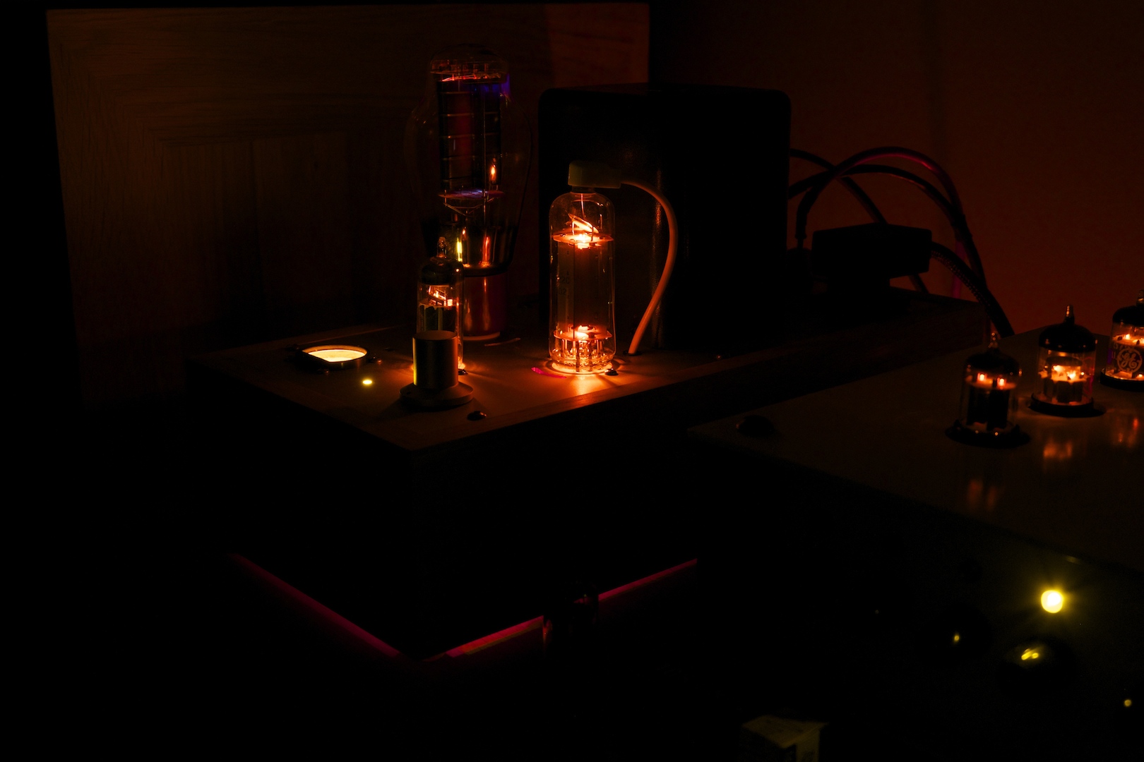

Message #110 par Goulven » 12 Aoû 2014 à 21:51
J4aime écouter de la musique dans le noir (enfin presque). Non seulement c'est reposant mais la lumière des lampes donne une atmosphère particulière.
Et puis l'esprit (pas le Manta  :mrgreen: ) n'est pas occupé par la vue. L'ouïe travaille tranquillement sans être perturbée.
Gruick !
