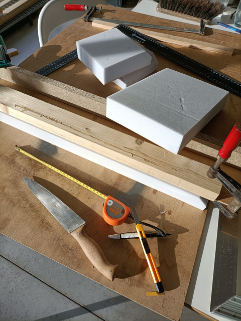

Oui j'y penserai. Mais je ne suis pas prêt à mettre tant d'euros dans des solutions toutes faites. J'ai de la mousse de mélamine en stock . Hyper efficace autours des tweeters. Là aussi, test !

tu vas mettre la mousse autour du pavillon comme jéromb ?

J'ai de la mousse de mélamine (mousse à ports ouverts, vraiment adaptée à l'absorption acoustique)/ Découpe en cours. La mousse est toujours blanche, je vais réfléchir à la finition...
