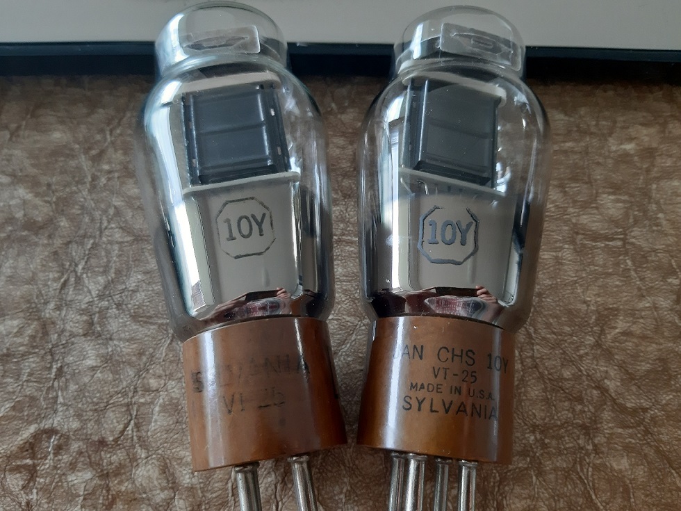

J'ai reçu ce matin les 10Y/VT25 Nos que j'attendais. Rien à dire sinon qu'elles sont vraiment superbes ! :D
Je relève avec surprise qu'elles proviennent vraisemblablement du stock de notre ami, feu Marcel Roggero. Du coup elle acquièrent pour moi une importance particulière.
Hormis, l'inscription sur une des triodes quelque peu effacée, les plaques et l'inscription 10Y sont alignées.
Salutations. Tony

Message #173 par AJMARS » 21 Sep 2023 à 15:48
Si elles viennent de chez Marcel Roggero, c'est les mêmes que les miennes, c'est des tubes très solides, qui marchent très bien.

Message #175 par Bruno D » 22 Sep 2023 à 08:13
AJMARS » 21 Sep 2023, 14:48 a écrit:Si elles viennent de chez Marcel Roggero, c'est les mêmes que les miennes, c'est des tubes très solides, qui marchent très bien.
C'est la VT25 du BC 191, elle servait à piloter un push-pull de VT4C, toute seule comme une grande  :biggrin:
