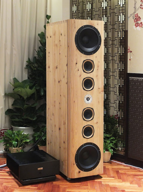

BANBOUFOU » 03 Juin 2019, 14:31 a écrit:une belle enceinte, il est dommage de ne pas avoir usé de bois noble vu qu'il s'est donné du mal a faire des assemblages a queue d'aronde !
En revanche les hp en ligne verticale, ca ne marche pas  :neutral: (  les reponses se contraries et du coup, aux mesures en tout cas, c'est catastrophique ) .
De plus les Diationes n'apprecient pas du tout d'etre a proximité du sol !
Euh ... vu la qualité et le coût des hps, de l'assemblage des caisses et de la finition du 2nd modèle présenté, j'en déduis que le gars ne doit pas non plus être un débutant ...

BANBOUFOU a écrit:...  l'empilement verticale des hp est une hérésie du point de vue des lois de l'accoustique, maintenant , si ca fait vendre et que certains s'en s'atisfont, tant mieux pour eux !
Et ne croix pas que c'est de ma part une idée préconçue, j'ai experimenté en testant et mesurant , donc ce n'est pas de l'apriori et tout le monde peut faire le test !
C'est ballot Georges Cabasse, entre autres, est passé à coté de ça  :mrgreen:
Messages: 15261

L'empilement verticale est le propre de bon nombre de colonnes d'hier et d'aujourd'hui mais peut être que d'autres critères comme la largeur du baffle, la distance entre les hp voir une correction au niveau du filtre atténuent plus où moins les effets néfastes ?

BANBOUFOU » Hier à 19:33 a écrit:la multiplication du nombre de hp identique sur une enceinte par les constructeurs a toujours pour but de gagner sur certains parametres , je peux le comprendre, mais quand on connait la difficulté d'exploiter toutes les capacités d'un hp seul, sans parler des interactions avec tout ce qui l'entoure , vouloir les multiplier ne peut qu'ajouter des difficultés supplémentaire !
Pour certaines applications ( bande passante tres reduites dans le grave par exemple ) cela peut se concevoir même si cela veut dire que l'on fait l'impasse sur la qualité optimum du rendu !
Hormis le montage en Appolito qui permet, si le filtrage est correctement adapté, d'obtenir une certaine qualité , mais je ne suis pas fan de ce type de montage !
Bon nombres d'enceintes du commerce ont démontré de belles qualités musicales bien qu'éloigné des règles et de la théorie lors de leurs conceptions, cependant, si on cherche l'excellence , ce comcept d'accumulation ne me semble pas aller dans le bon sens !
