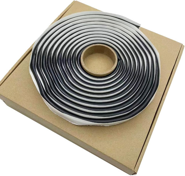

bricoldur » il y a 59 minutes a écrit:Salut mad
J’avais utilisé du mastic acrylique pour amortir le pavillon ça reste mou c’est très efficace et non dangereux
Pour l’aigu c’est un équilibre
Et aussi il faut adapter le filtre à la compression
J’ai une 802 D qui n’est pas nécessairement plus efficace dans le très haut
Et je ne ressent aucun manque
Peut être envisager un essai d’une autre compression
J'utilise du mastic de butyl, destiné à étancher les couvertures Eternit ondulées. C'est en rouleau, un peu plus d'1 cm de diamètre. C'est très collant, plus souple que le traditionnel "patafix", et ça ne sèche absolument pas dans le temps. Je colle tous les condos des filtres avec ça, et je m'en sers aussi pour amortir les capots. C'est très efficace, et ça ne coute pas bien cher.
Je vais en mettre sur les pavillons.

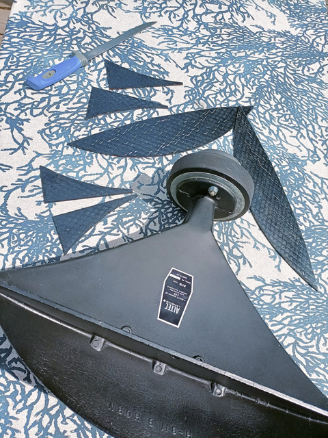

Petit test hier soir des pavillons amortis. Sur des écoutes à bon niveau, j'avais repéré quelques dureté dans le médium sur certains passages, repérable notamment sur les voix. J'ai repassé ces morceaux : bien plus de douceur, ça ne vrille plus. J'avoue être agréablement surpris, je n'y croyais qu'à moitié.
L'un des pavillons est amorti, pas l'autre :
https://vimeo.com/manage/videos/1200380608
Mad

Je n'avais pas pensé à une bande de mousse sur le contour du 811 (posé dessus chez moi). Les tubes de mousse utilisés pour isoler les tuyaux proprement découpés en biseaux pourraient faire la farce un encadrement pas moins moche que le pavillon nu...
