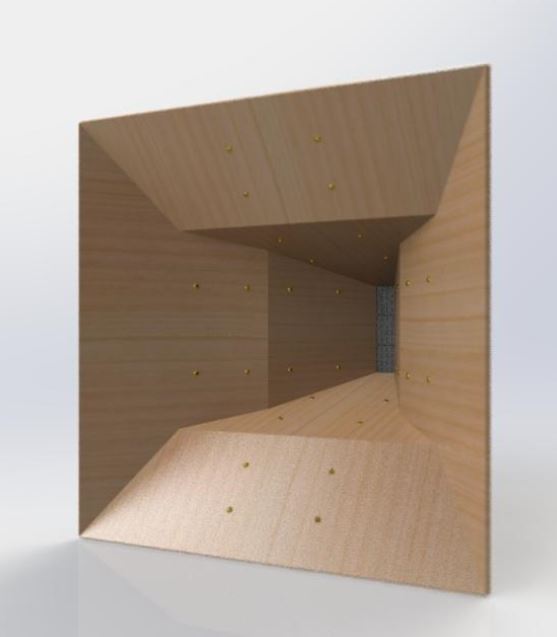

Des avis sur ce pavillon dédié au Neo8 et dont les plans sont proposés (dans deux dimensions) sur le site de Joseph Crowe

Je vous rejoins pour rester dans l'esprit DIY mais ce pavillon ne doit pas revenir très cher;
Matériaux utilisés : 1 feuille de contreplaqué 12 mm d'épaisseur pour les côtés du pavillon et 1 feuille de contreplaqué de 18 mm d'épaisseur pour les autres parties (la taille de la feuille est 60" x 60").
J'y vois plutôt quelques difficultés pour découper proprement et sans doute aussi quelques difficultés d'assemblage mais rien d'insurmontable. Au vu de la taille j'imagine aussi un résultat supérieur au tube PVC.
Pour le grand modèle : la sensibilité sera de 96dB @ 1 mètre de 180Hz à 18kHz.

j'aime autant manipuler du bois que du pvc surtout rapport a mon outillage existant
Plutot fouillu son site
t'a pas le lien direct du schema stp que je puisse estimer le job ?

pedro » 29 Mar 2021, 10:46 a écrit:j'aime autant manipuler du bois que du pvc surtout rapport a mon outillage existant
*** on est le 29 et y a de la promo sur ali 90$ la paire de ne8 (j'en ai pris 4 paires de plus) ***
Quelues info. ici : https://josephcrowe.com/products/summer ... -package-1
Les plans complets il faut les commander (15 $) et je ne l'ai pas encore fait, mais j'y songe...

j'ai decoupé un joli stock de tubes 30 diam x 30cm de long
Now je vais les couper en deux pour faire 2 coquilles
me manquera des photos de la piece du millieu qui tient les 2 coquilles + le ne8
si vous aviez ca ...  :wink:

Dans l'attente de trouver du tube en 300 mm autrement que dans de grandes longueurs, j'ai bricolé ceci :
Et tant que je n'ai pas vu vos protos, seul Banboufou  a le droit de se marrer  :cheesygrin:
Bon c'est juste pour mesurer la faisabilité d'un truc simple (un seul pli), j'ai fait avec ce que j'avais, vite fait pour doucher ma journée de télétravail  :wink:
La principale difficulté (pour moi et mon équipement assez sommaire) ce sera l'angle de découpe des champs pour ajuster parfaitement.

je voudrais la photo ci dessous de face svp pour la piece en bois et j'aimerais ne pas trop attendre :kiss:
