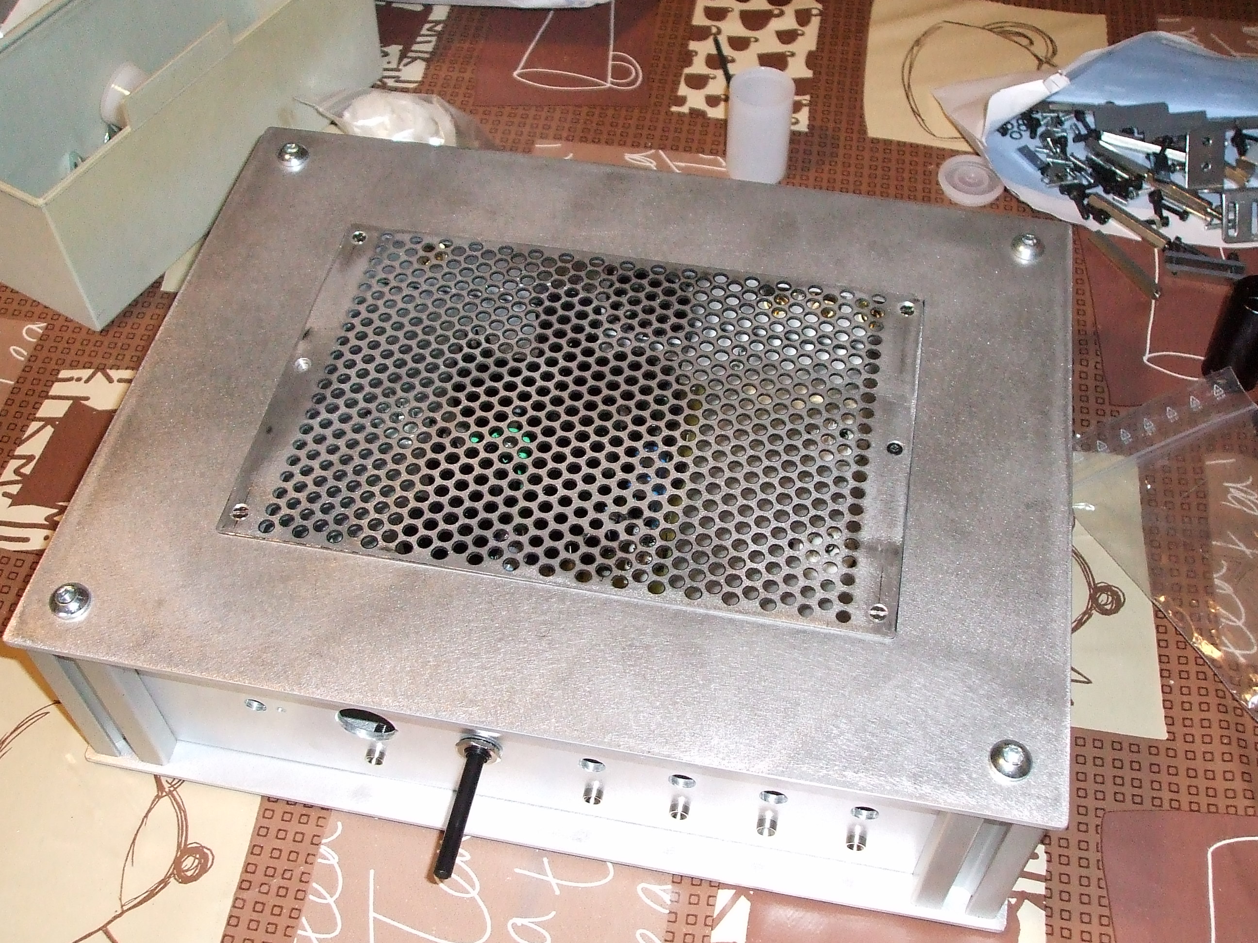

Message #38 par Goulven » 14 Jan 2011 à 19:10
Le châssis nu ressemble à ça :
Début du câblage :
Une fois câblé :
C'est un peu le bordel la dedans mais il y en avait un peu à mettre tout de même.
